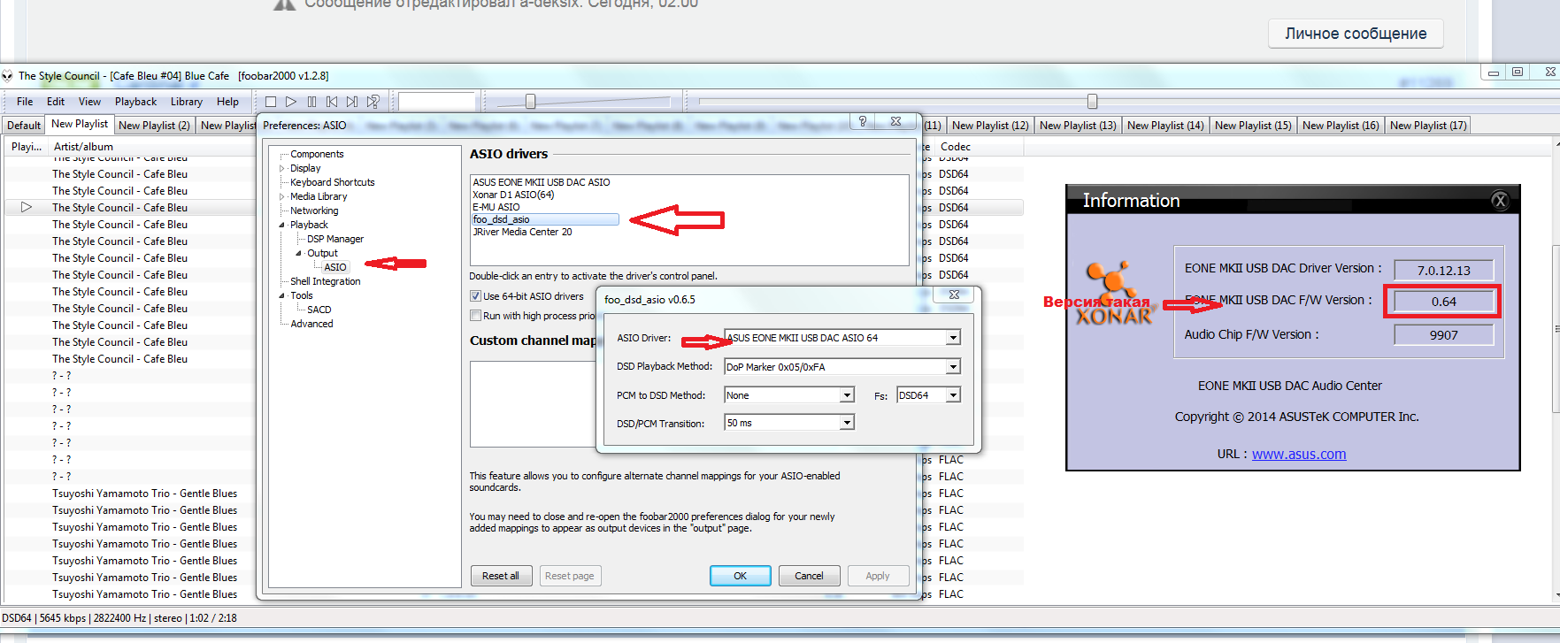

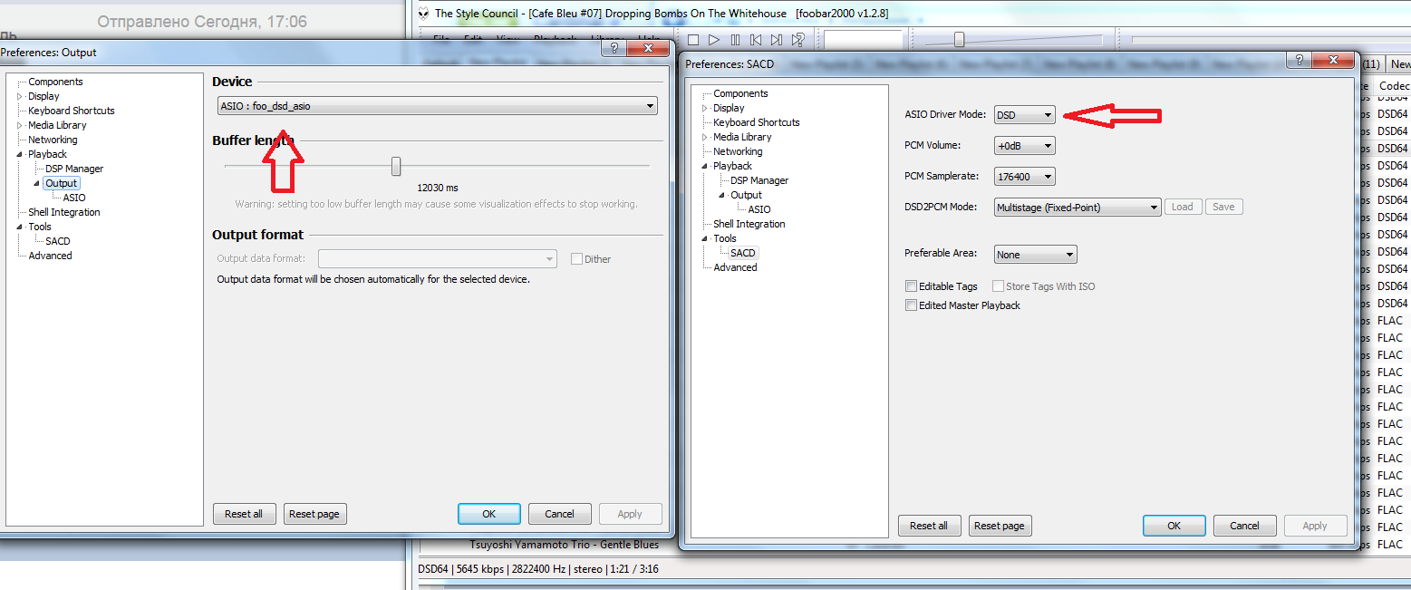

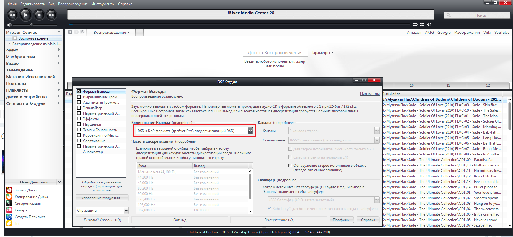

Попробуйте настроить foo_dsd_asio вывод через Dop
http://keddr.com/201...foobar2k-i-dsd/
У меня работала прошивка MCU 0.64, Usb 9907.
Или JRiver Media Center 20.
Должно гореть, светодиод bit perfect, светодиод 176400, и красным кнопка апсемплинга.

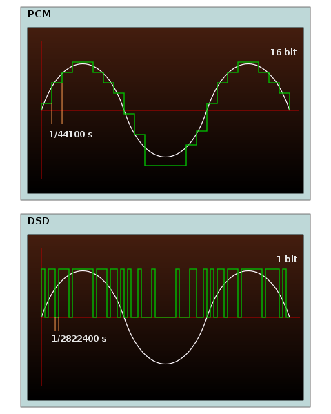

@a-deksix, он не понижается. Стандарт DSD 64 несет меньше информации чем PCM. Там изначально Разная математика. DSD по простому, это вообще не цифра. Это просто один из способов предать информацию. Но не точно.
@a-deksix, в Вашем профиле нет ничего о тракте , поэтому и сказать мне нечего. Где, на какой фазе могут происходить изменения. Пустота. Лично у меня PCM однозначно переигрывает DSD на одинаковых записях. Но это лично мое мнение. Никому не навязываю.
Как раз в DSD64 должно быть больше информации на единицу времени, избыточное количество, судя по весу файлов.
Конвертация DSD в WAV должна же урезать избыточное семплирование, в моем случае до 16бит 44.1кГц CD формата.

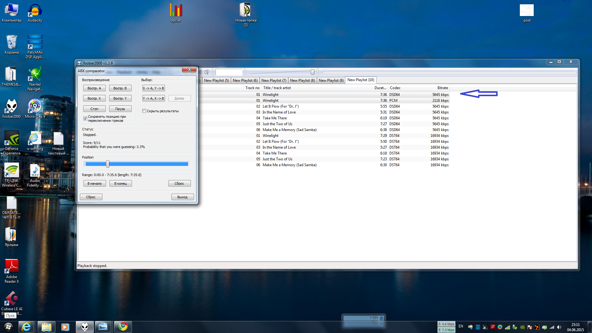

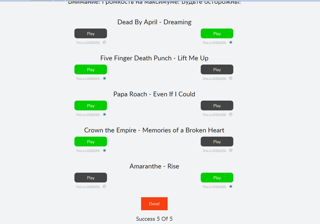

Сегодня ради интереса, конвертировал DSD64 фубаром в WAV.
Сравнил между собой 2 трека, один WAV второй из DSD64 конвертировался на лету, разницу слышно, конешно бред какой-то.
Загнал через ABX плагин на слепой тест, две ошибки и то последние разы, замылилось ухо.

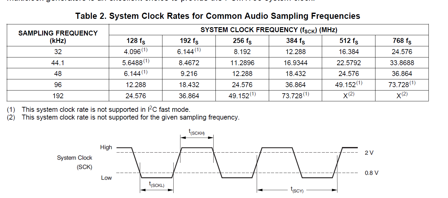

Таблица вот эта?
Получается PCM1795 88,2 и 176,4 на прямую, вообще не понимает?
AXEO2 не заработала, и AXEO тоже, прошилась, а драивер какой от МК2 не подходит?
MCLK и BCLK можно вбить другие. Кто знает какие, предлагайте.

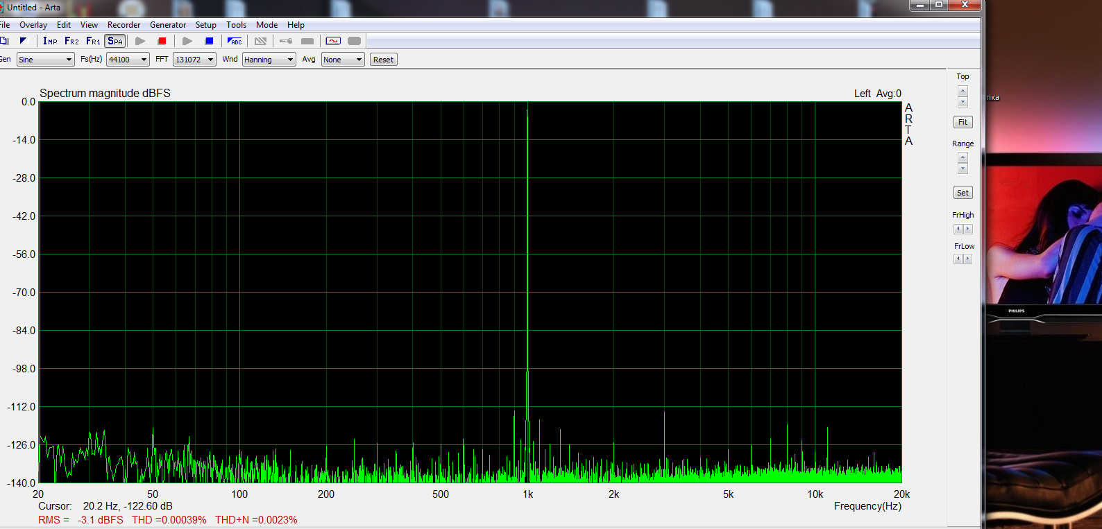

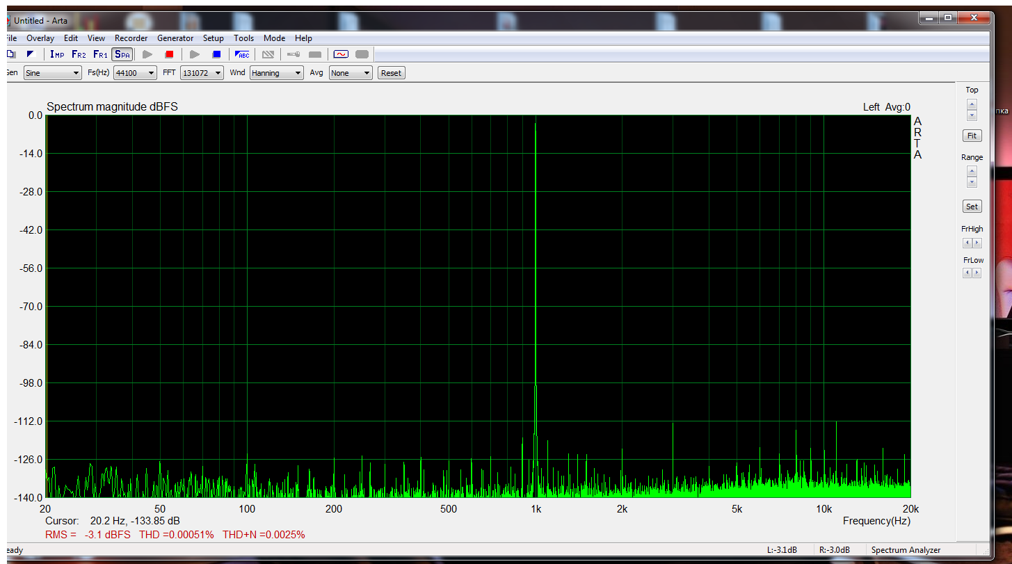

Измерил с е-му 1212 выход кокс (чтобы исключить влияние USB)
MCU_FW1_27 и MCU_FW DSD_V064
Как думаете, где чья картинка?
