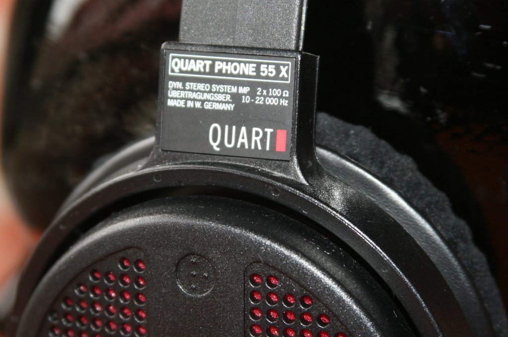

пока получилось купить MB Quart 55X из Германии
с такими характеристиками : Диапазон воспроизводимых частот: 10 – 22.000 Hz
Сопротивление: 2 x 100 Ом
Чувствительность: 108 дБ
попробую для начала их , чтоб понять что хотеть дальше
