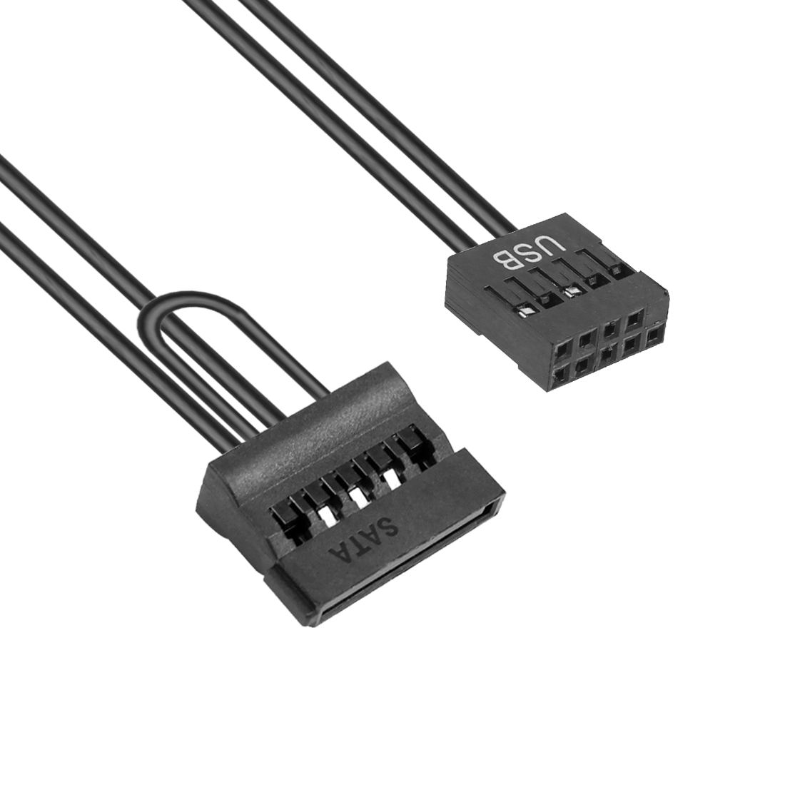

На безрыбье нашёл такую штуку дляч перехода с сата на юсб Нормально или как? Или , например, для подключения в разъём на МП (безотносительно питания)
И где изображения. Или уже ушли?
Я на двух компах и телефоне всё вижу , могу повторить

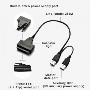

Цимус - внешний лбп 12вольт 2 ампера (на другом изображении находил)
2,5" HDD и SSD не используют для питания 12 вольтовую линию, только 5ти. В этих переходниках питание 5В идёт из МП.
С ув. Владимир.

В 14.01.2020 в 09:15, Axokol сказал:
С ув. Владимир.
И как тогда верить ЭТОМУ:
Отверстие для БП тогда зачем ?
И если запитывать от БП, тогда же второй разъём не используется, вроде как...
И вообще здесь вот конкретно с БП 12 V
Как быть?
И вообще здесь вот конкретно с БП 12 V ___https://aliexpress.ru/item/33046274978.html?spm=a2g0o.productlist.0.0.2375b41888ro6Z&algo_pvid=ed74ed7b-30ee-4b51-b69e-10181ce89af1&algo_expid=ed74ed7b-30ee-4b51-b69e-10181ce89af1-56&btsid=bf2ecccc-9f4a-4b68-9f13-d8547a811630&ws_ab_test=searchweb0_0,searchweb201602_10,searchweb201603_53
Как быть?
Понимать можно так, что если подать 12В в круглый разъём, то можно подключить 3,5" HDD и он будет работать используя и 12 вольтовую шину и 5 вольтовую из USB. Для работы 2,5" HDD и SSD -12 вольт не требуется и они будут работать от 5 вольт из разъёма USB, то есть от МП, что не есть гуд.
С ув. Владимир.

@V.K.,
Ну, а если не втыкать разъём ЮСБ (который - питание) в МП, тогда же обеспечивается чистое с блока питания или я не понимаю чего-то?
Нет, тогда вообще работать ничего не будет. В разъёме SATA POWER для питания 3,5"HDD должно присутствовать ДВА напряжения 5 и 12В. Вот эти 12 вольт и подключаются к переходнику с помощью внешнего БП при необходимости. Для питания 2,5"HDD и SSD используется только одно-5 вольт, а 12В не требуется. Но 5 вольт нужно всегда и оно в данном переходнике берётся из USB, то есть из МП.
С ув. Владимир.
