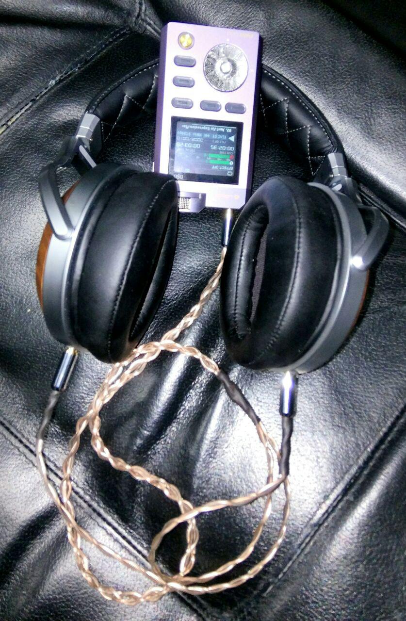

Чаще всего балансный выход интереснее звучит, поэтому есть смысл, я тут на днях вспомнил как плетётся витая пара, ну и распаял баланс на 3.5 для Denon 7200, благо он обратно совместим с небалансом ;)
