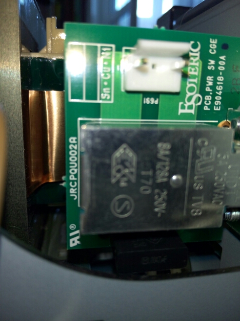

на плате,соединенной с кнопкой включения

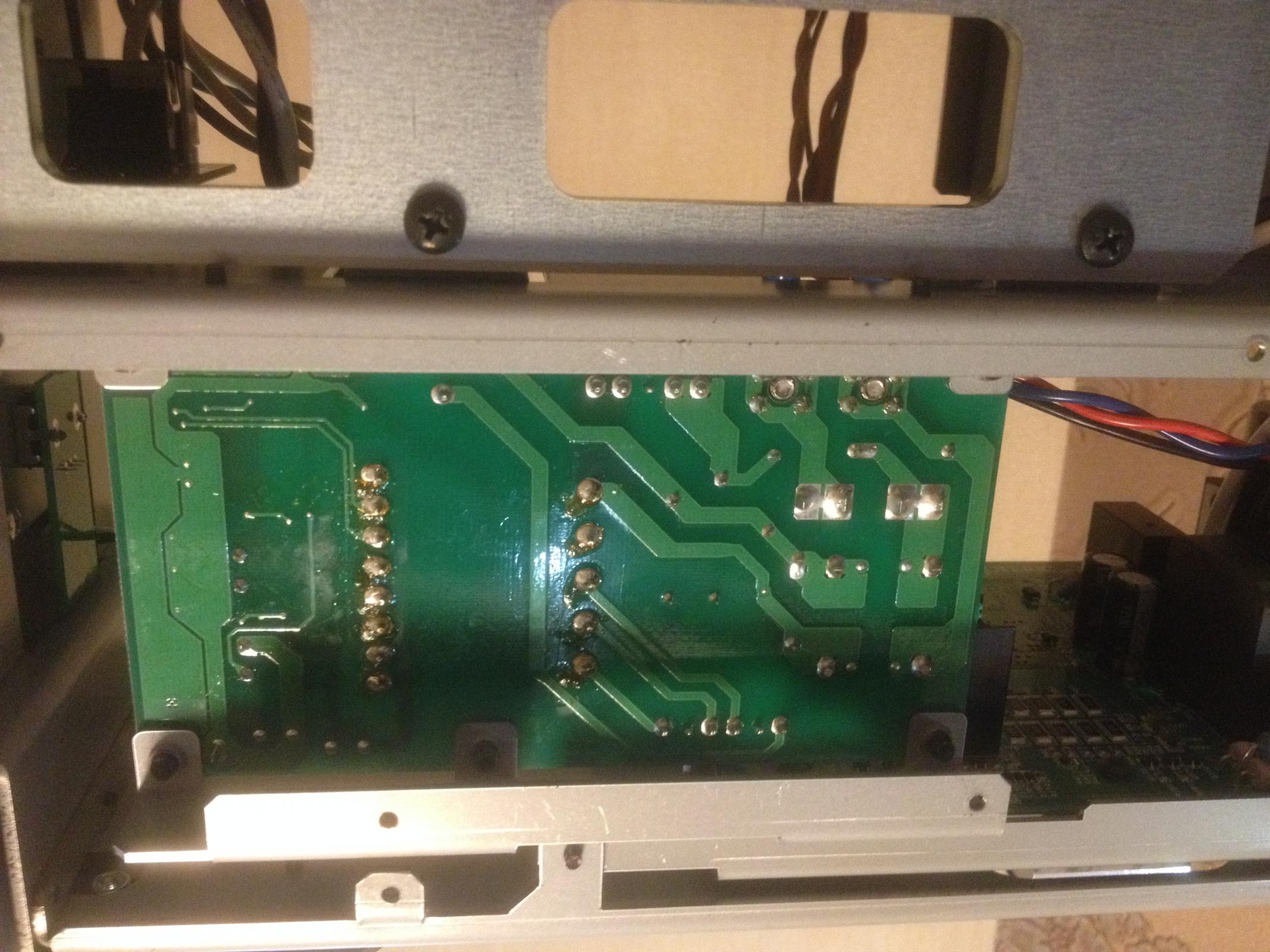

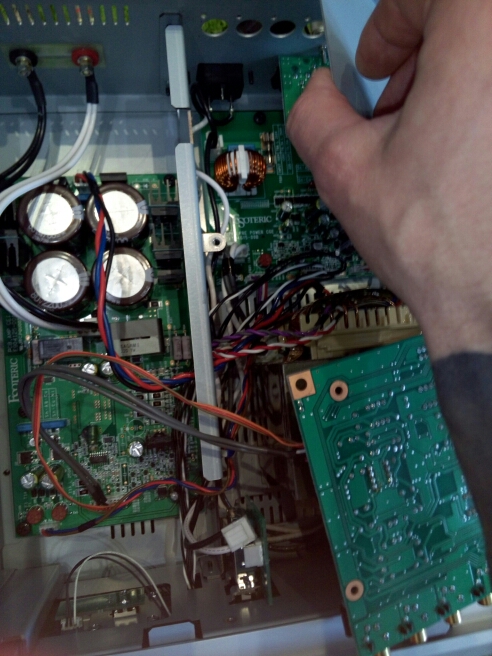

Выложите фото подключения трансформатора к блоку питания.

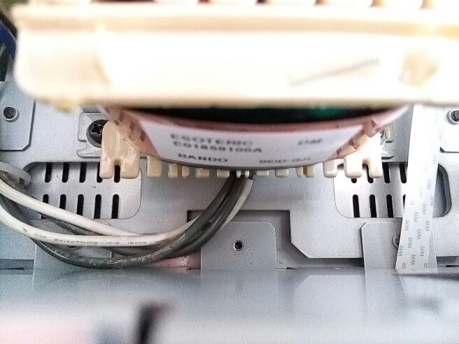

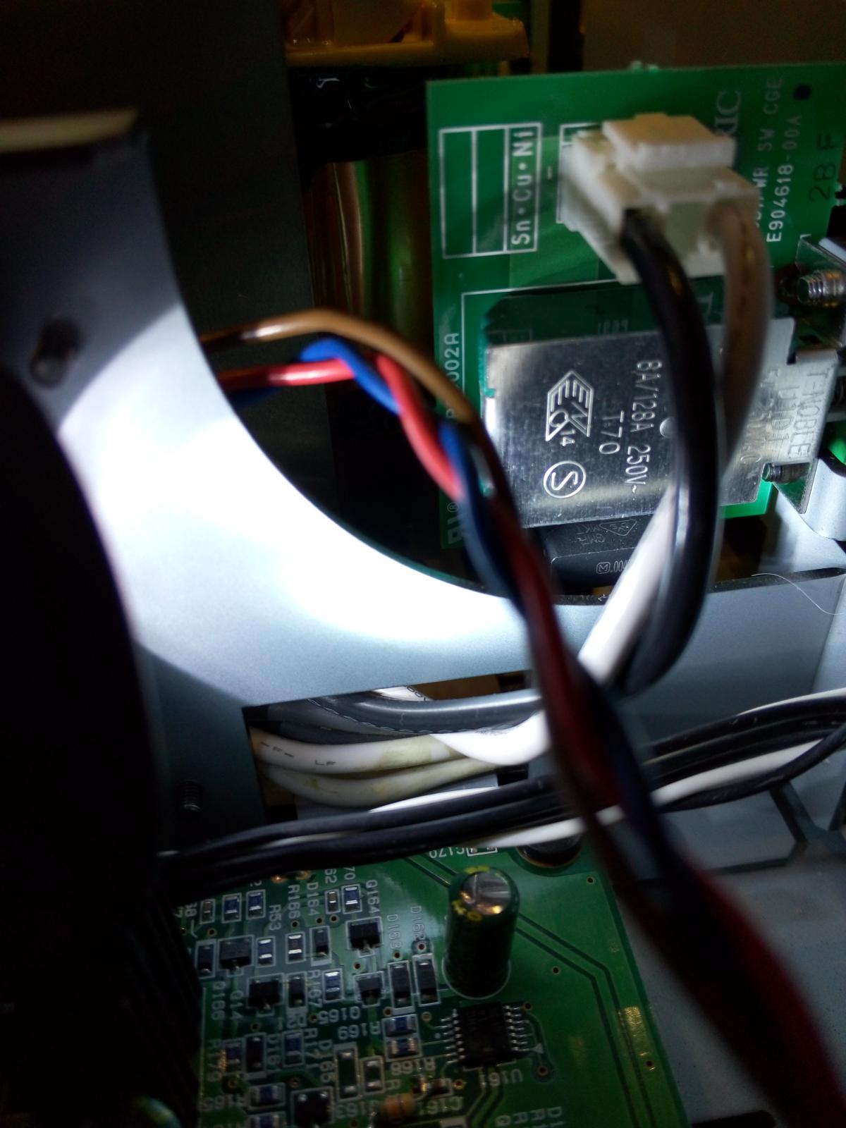

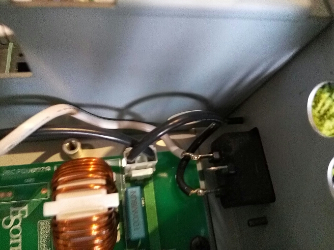

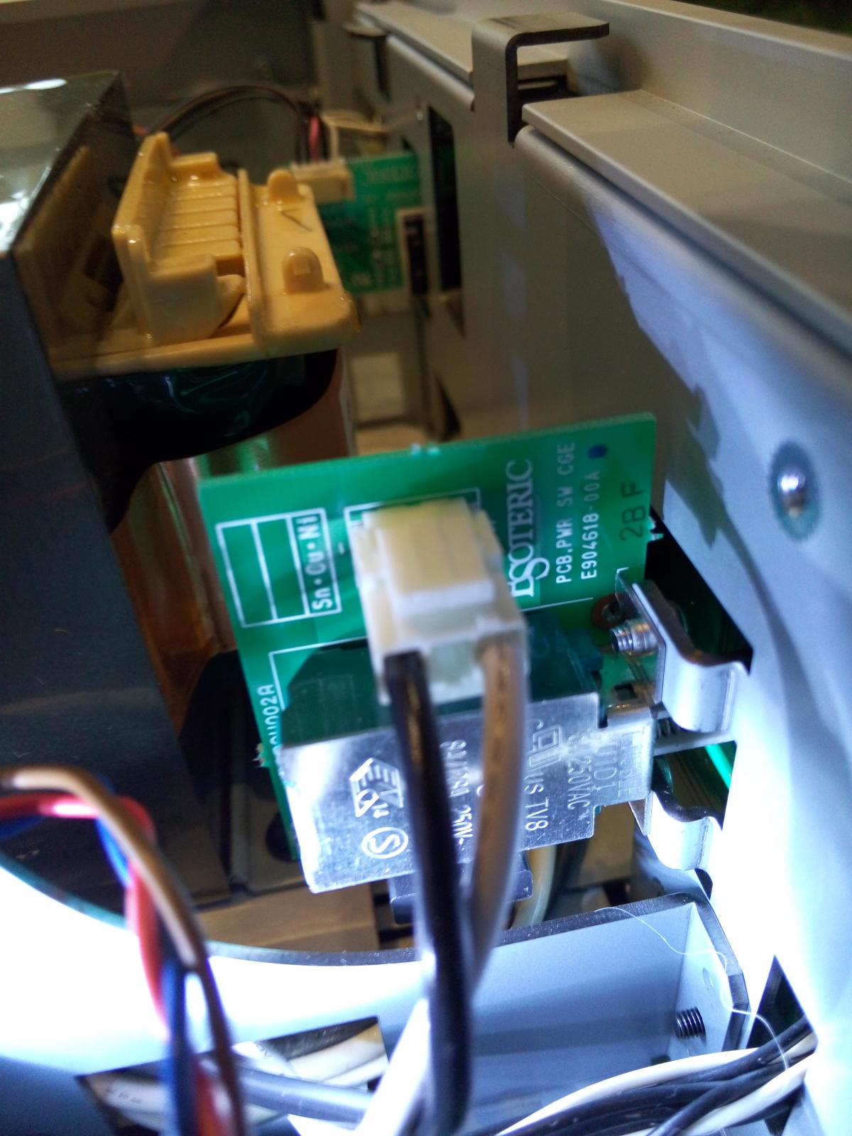

4 провода (2 белых и 2 черных) от транса идут в в плату(фото 3,4)
от входа сетевого два кабеля(черный и белый) идут к кнопке включения
Изменено пользователем karpeta

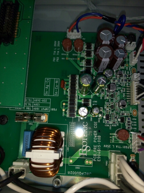

Обычно в Esoteric на плате блока питания стоят три разъема под разное напряжение, от трансформатора вставляется в нужный. В вашем случае они отсутствуют, но на трансформатор подается питание на две обмотки, которые возможно запитаны в параллель если их запитать последовательно то получите 200v или 220v в зависимости от того на какое напряжение рассчитаны обмотки. За более подробной информация обратитесь к спецам.

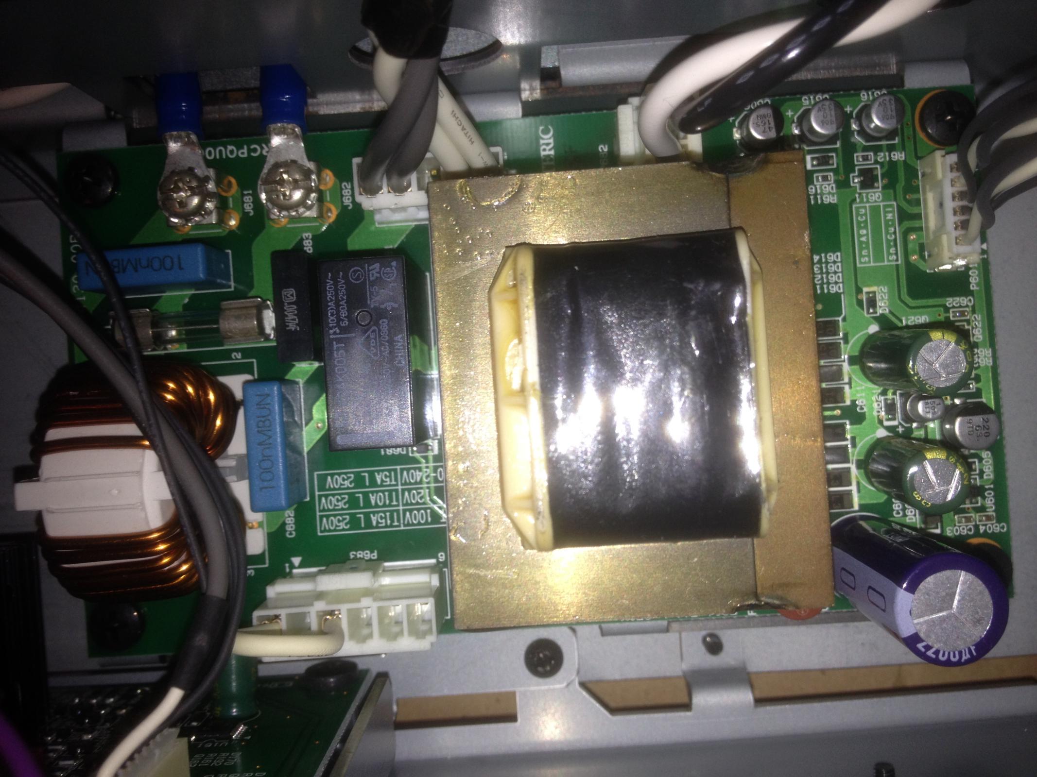

у меня esoteric i-03 мультивольтажный.
там на плате имеется соответствующая перемычка - и пояснения о необходимости замены предохранителя на 5А при переключении на 220-240 вольт.
Обращаю внимание что перемычка установлена в положении 100 вольт.
Установку перемычки на 220-240 вольт не выполнял.
Перемычка ставится в положение 1-6
Esoteric k-07 . Audio valve rkv mark-2 . audio valve impedanser . sennheiser hd-800 ( Alo audio reference-8) sennheiser hd-265 (leineer) . Stax sr-007 mk-2 усил. для электростатов (victorvvo) . atlas mavros .Stereovox Colibri-X.. Shunyata Research . Black mamba . Kubala-Sosna Emotion, Systems and Magic Slim3,

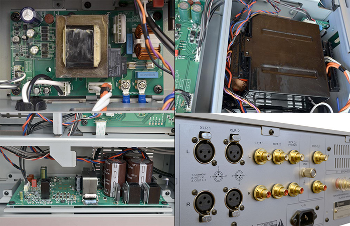

Нашёл в сети.
Только на фото не видно какой предохранитель установлен...
Фото к предыдущему сообщению.
Перемычкам установлена в положении 1-6.
Я когда у себя перекоммутировал, даже не посмотрел какой предохранитель стоит, работает уже давно, как нибудь залезу гляну, сейчас неохота.

Будет возможность - покажите фотки своего аппарата!
Для общего развития интересно, поскольку архитектура плат у данной модели разная, несмотря на идентичное содержание...
Правда не именно мой, но идентичный, собственно коммутировал руководствуясь именно этим изображением.
