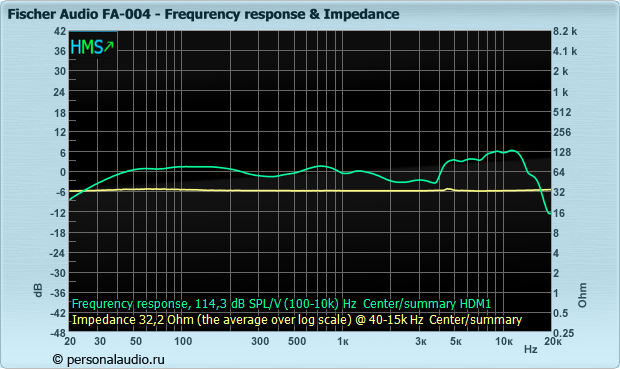

Склоняюсь к Fisher Audio, график довольно приличный, но отзывы разные. Может кто-то поделится опытом владения оных.

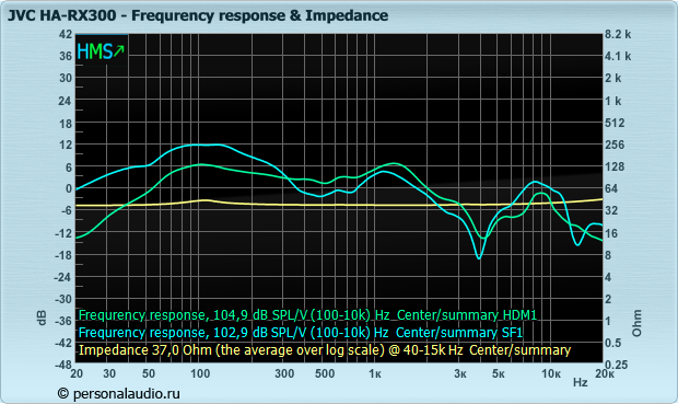

Вот как раз у JVC график самый норм.

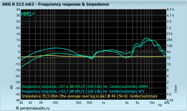

Избыток баса воспринимается ухом спокойно, а вот сильный подъем у AKG мозг вынесет на раз-два.
А вообще, сравнение не совсем верное, фишеры стоят раза в два дороже, чем другие модели. И цена у них начинается от 3-х тысяч...

АЧХ самая вкусная у JVC.
И на сдачу - Rimix 508.
Что в ней вкусного, кроме частот до 500Гц? Эпический недостаток верхних средних вижу
согласен, из младших JVC только 2 удачных модели - RX700 и RX900.
