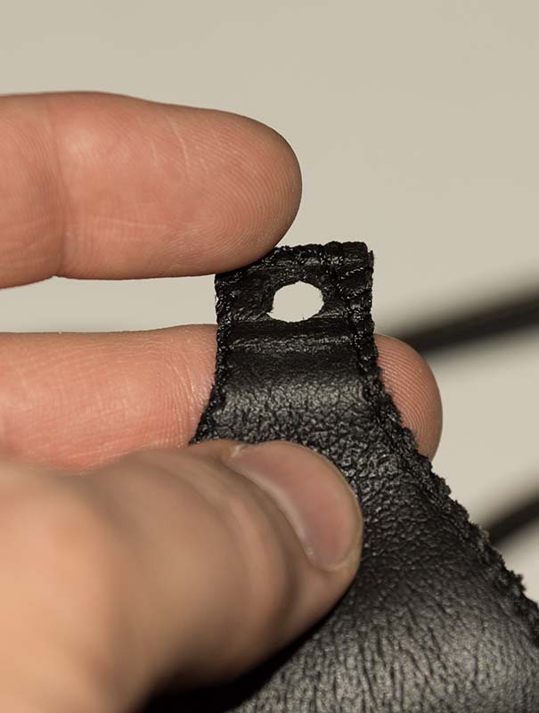

Первое, что бросается в глаза, это совершенно убогое крепление ремешка под оголовьем. Место крепления очень узкое и материал ремешка зажат пластиковыми накладками с перегибом на отрицательный угол! Ничего глупее нельзя придумать - так ремень просто срежется моментально. Я не понимаю почему эта тряпочка до сих пор ещё жива, может наушниками почти не пользовались? Я во всяком случае уверен, что надо что-то делать иначе в месте крепления будет обрыв гарантировано.

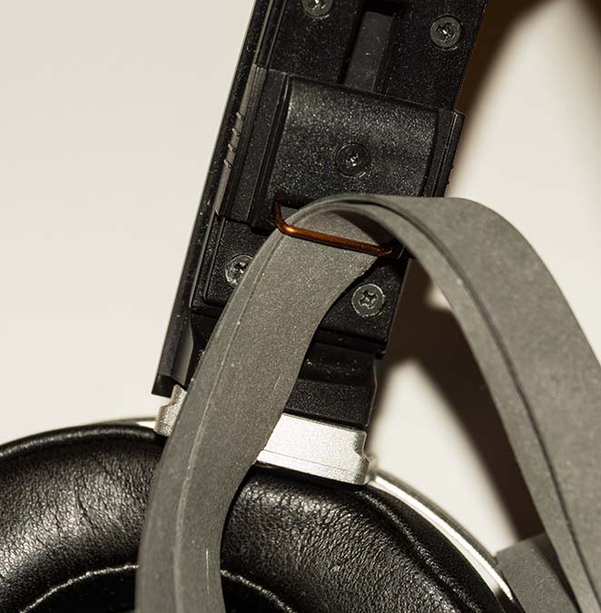

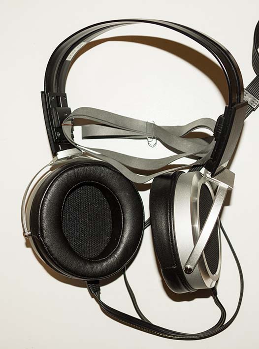

Вместо ремешка была поставлена резиновая ленточка. Лента шириной 13 мм отрезана от медицинского бинта. Лента длинная и пропущена в несколько оборотов. Зафиксирована сейчас канцелярской скрепкой, но лучше сделать пряжку и т.п. Это всё. Проблема решилась полностью! Теперь наушники сидят цепко и не ползут никуда. Сейчас это нормальные наушники, которые можно настраивать как угодно. При необходимости, для продажи, например, всё возвращается назад за пять минут.

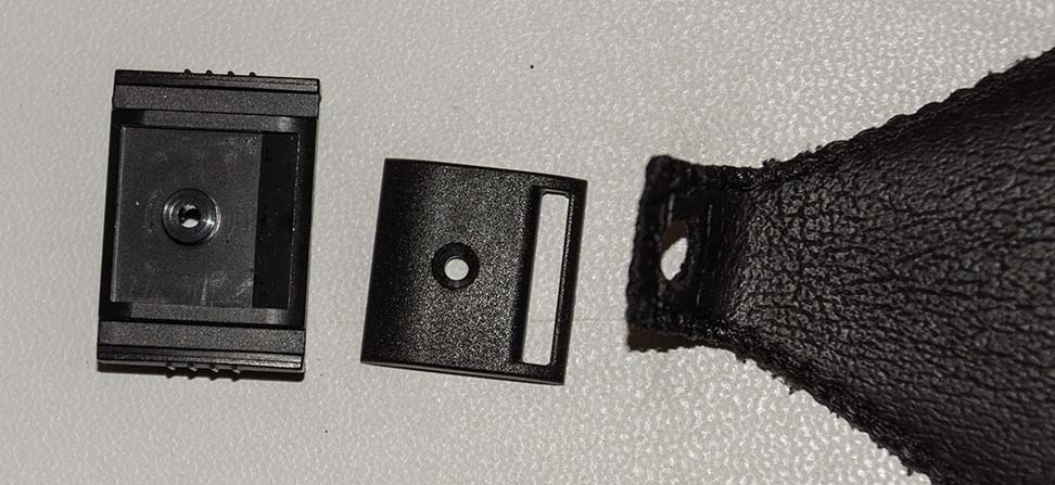

1. Отвинтить винтик на накладке и снять ремешок.
tutorials-13619-0-81822100-1482444208_thumb.jpg tutorials-13619-0-87170500-1482444220_thumb.jpg tutorials-13619-0-67658900-1482444237_thumb.jpg

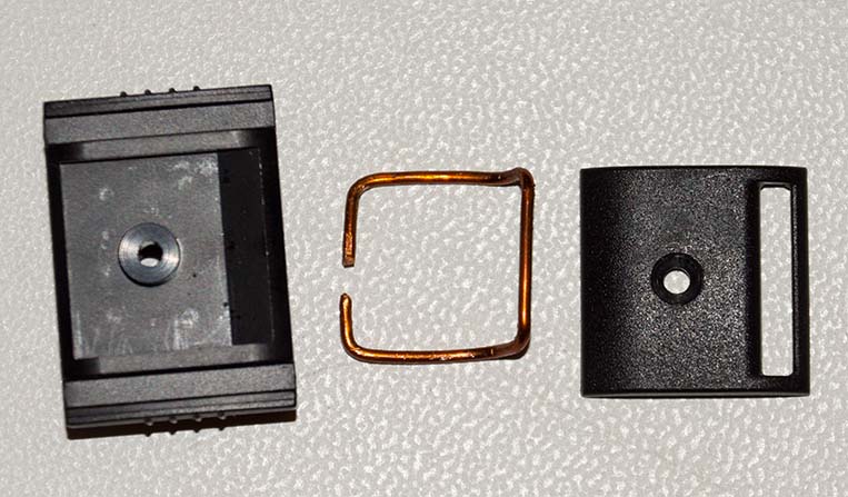

2. Согнуть специальную проволочную рамку для крепления резинки. У меня диаметр проволоки 1 мм.
Рамка имеет некоторый изгиб, примерно как на фото. Надо всё делать по месту.
tutorials-13619-0-78606300-1482444370_thumb.jpg tutorials-13619-0-80888300-1482444386_thumb.jpg
Рамка образует петлю, которой проходит в прорезь накладки, а хвостики проволоки должны лечь в паз, как на картинке.
Подгибать и подгонять рамку надо тщательно что бы две пластины накладки в сборе полностью и без усилия смыкались по всему периметру.
Ни в коем случае не пытаться потом сомкнуть пакет за счёт винта - сорвёте резьбу.
Накладка в сборе должна выглядеть так.
3. Далее аккуратно возвращаем накладку на место и протаскиваем резинку.
Два пучка резинок можно развести на голове при надевании наушников - так держаться будет лучше.
При желании можно подумать о каком-то распределителе что бы резинки ложились вряд и образовывали плоскость типа родного ремешка.
Но уже и так всё работает прекрасно. Что было и что стало - большая разница.
