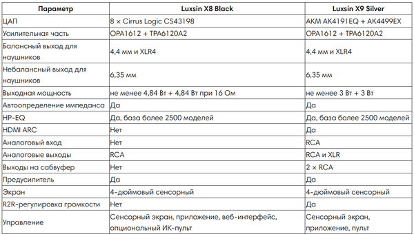

Luxsin X8 Black: ставка на мощность

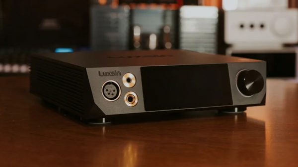

Внутри восемь ЦАП Cirrus Logic CS43198 в балансной схеме. Балансный выход отдаёт не меньше 4,84 Вт на канал при 16 Ом. Такой запас мощности пригодится требовательным полноразмерным наушникам. У X8 нет HDMI ARC и аналогового входа. Если телевизор — один из основных источников, X8 подойдёт хуже.
Luxsin X9 Silver: ставка на подключения

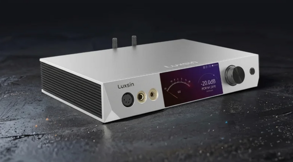

Мощность у X9 скромнее — не меньше 3 Вт на канал, зато подключений больше. Телевизор подключается через HDMI ARC. Ещё есть аналоговый вход RCA, выходы RCA и XLR для усилителя или активной акустики и два выхода на сабвуфер. ЦАП — связка AKM AK4191EQ и AK4499EX. Громкость регулируется по схеме R2R, разница между каналами не больше 0,1 дБ. Есть кроссфид — цифровая перекрёстная подача, которая делает сцену в наушниках естественнее.
На фоне конкурентов
Сравниваем только заявленные характеристики — о звуке они ничего не говорят. FiiO K9 Pro ESS — близкий по классу универсальный вариант с двумя ES9038PRO, усилителем THX AAA 788+ и Bluetooth. С балансного выхода он отдаёт до 2,1 Вт при 32 Ом. X8 на его фоне выделяется заявленной мощностью и функциями настройки под наушники, X9 — подключениями для домашней системы. Topping DX9 стоит заметно дороже и делает упор на усилитель: дискретный NFCA и до 7 Вт на канал при 32 Ом. Luxsin предлагает другой набор возможностей. У X8 — запас мощности вместе с HP-EQ, DSP и управлением через приложение и веб-интерфейс. У X9 — телевизор и сабвуфер в одной системе.
Итог
Перед покупкой сверьте импеданс и чувствительность своих наушников: по ним видно, нужен ли вам запас мощности X8. Дальше решает сценарий, а не вопрос «какой лучше». X8 подойдёт, если в центре системы наушники. X9 — если ЦАП-усилитель будет связывать телевизор, колонки и сабвуфер.
