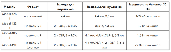

Линейка 2026 года
При балансном подключении у каждого наушника своя пара проводов и свой усилитель, поэтому запас по напряжению и мощности выше. Мощность указана при 32 Ом. С высокоомными наушниками важнее становится запас по напряжению.

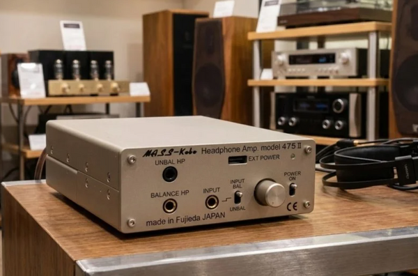

Model 475 II
Это обновлённая версия портативного Model 428. Разъём питания сменился с USB Micro-B на USB Type-C. Вход один — балансный 4,4 мм Pentaconn. Небалансный источник подключают через переходник, предварительно переключив режим входа. Выходы — 4,4 и 3,5 мм.
Переключатель усиления Hi/Low позволяет работать с наушниками разной чувствительности. Hi нужен для низкочувствительных динамических наушников. Low — для чувствительных внутриканальных моделей на арматурных излучателях, в которых на высоком усилении слышен шум. Питание — от четырёх батареек AA (от щелочных около четырёх часов) или от USB Type-C 5 В, например от пауэрбанка. Это чисто аналоговый усилитель на операционных усилителях в алюминиевом корпусе.
Ограничения: габариты 97 × 132 × 40 мм и вес 440 г, так что это скорее переносной усилитель для сумки, чем карманный. Небалансные наушники нельзя подключать к выходу 4,4 мм через переходник: это может повредить усилитель.

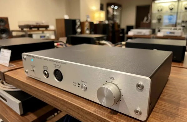

Model 433 II
Самый доступный настольный усилитель в линейке. По словам производителя, звучит как Model 491 и Model 485 II, но мощность у него меньше. Тракт полностью балансный: сигнал с RCA сразу на входе переводится в балансный вид и идёт на четырёхсекционный регулятор громкости. Входы — два XLR (+4/−10 дБм) и два RCA. Выходы — XLR-4 и 6,3 мм, разъёма 4,4 мм нет.
Мощности 1,2 Вт на канал хватает для обычных динамических наушников. В описании модели упоминаются и более требовательные Final D8000 и HiFiMan Edition X. Габариты — 232 × 210 × 48 мм, вес — 2,4 кг.

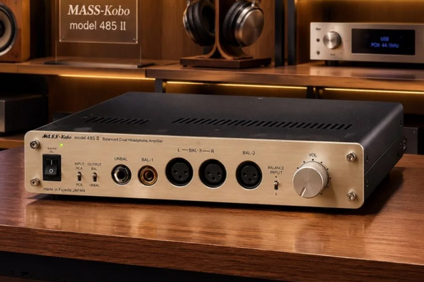

Model 485 II
Это наследник Model 394 и 394 II, которые разошлись тиражом больше 200 штук. Серию сняли с производства, когда поставщики перестали выпускать часть компонентов. Масуда-сан сохранил основу схемы и заменил недоступные детали современными аналогами. Новое в этой модели — выход 4,4 мм Pentaconn.
Переключатель уровня выхода Low/Hi: Hi нужен для низкочувствительных моделей, например изодинамических. Громкость регулируют фейдеры из токопроводящего пластика, как в профессиональных микшерных пультах высокого класса. Выходы — 4,4 мм, XLR-4, XLR-3 и 6,3 мм. Мощность — 1,6 Вт на канал на балансе и 800 мВт на небалансе. Габариты — 285 × 230 × 50 мм, вес — 2,9 кг.

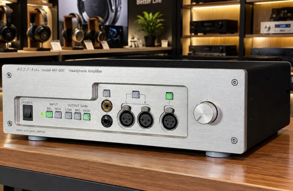

Model 491
Новый флагман и преемник Model 465. Схема двойная балансная, по принципу «двойного моно»: внутри четыре усилителя, у каждого канала свой блок питания. На балансе усилитель выдаёт от 3,5 Вт на канал при 32 Ом. По словам производителя, этого хватает даже для HIFIMAN Susvara.
Усиление переключается на три положения: Low, Mid и Hi. На Low и Mid остаточный шум составляет 90–120 мкВ, на Hi — до 490 мкВ. Поэтому Hi лучше оставить для по-настоящему тугих моделей, а для внутриканальных наушников такой запас избыточен. XLR-вход принимает сигнал до +30 дБм, так что с высоким выходным уровнем студийных источников проблем не будет. Частотный диапазон — от 10 Гц до 100 кГц (±0,5 дБ). Габариты — 330 × 247 × 104 мм, вес — 6,1 кг.
