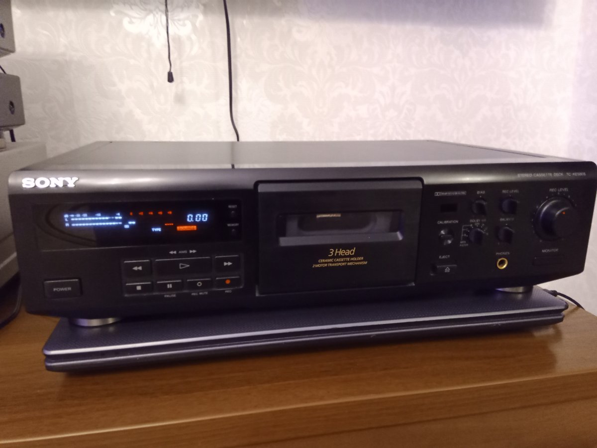

Доброго дня Всем! У меня кассетная дека Sony TC-KE500S, модель для Европы на 220В. Эксплуатирую с 1996 г, тогда же и приобрел новую в одном из фирменных магазинов города. С годами конечно начались проблемы, поплыли пассики, задубел прижимной ролик. Ну и звук конечно поплыл, аппарат перестал нормально работать. Чуть больше года назад нашел на авито мастера. Отдал на ТО, заменили пассики, прижимной ролик, чистка, смазка и пр. Вроде все стало работать "по заводу". Но через некоторое время проявилась проблема: После прослушивания или записи кассеты целиком в обе стороны, вдруг перестают работать перемотки, не важно,в лево/в право. ЛПМ включается на перемотку, привода срабатывают, но лента в кассете не перематывается, подача идет, а приемный подкассетник стоит, начинает тарахтеть, дребезжать на месте, тем самым разматывая и запутывая ленту в кассете. Таким образом чуть не загубил уже 4 кассеты. Если выключить деку от сети, на некоторое время, дать постоять примерно 20-30 мин. или дольше, потом все вроде восстанавливается и перемотки опять работают. С мастерами в нашем городе тяжело. Никто ничего определенного сказать не может. Человек, что первоначально сделал профилактику, просто перестал контактировать, т. ск. "устранился", предварительно наговорил что якобы решить проблему возможно только заменой ЛПМ, нужно искать донора и т.д., никакой конкретики, в общем напустил туман и перестал общаться. Конечно, если эксплуатировать деку чисто в виде аудио плеера, на прослушивание готовых кассет, как говорится без перемоток и поиска фрагментов записи, то не напрягает, звук идет как обычно все в штатном режиме. Головы слава богу целые, не запиленые, электронная часть исправна, можно слушать записи как через усилитель, так и на наушники. Но если что-то записывать, тем более пытаться как то управлять процессом записи и пр., увы уже никак.  Вдруг кто что тут подскажет? Фото аппарата прилагаю, вдруг кто знаком с таким, чинил уже? Заранее благодарен если ответите!
Вскрытие покажет. Если там пассик растянулся это одно дело, если в программной шестерне износ лабиринта это другое (ЗД принтер в помощь) мошт масло капнуло в не нужное место
В любом случае в сервис, если самостоятельно разобраться не в силах
