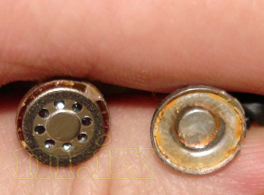

ни одни 450до этого купленные у меня не сгорели но уделались от ушной смазки ну и при разборке, весьма сложно из разобрать, что бы динамик не повредить.
Встроенный резистор выкидываем и звук становится громче.

Я ремонтом занимаюсь более 15 лет и тоже скажу, что наушники в большинстве своём не ремонтнопригодны их в 100% меняют.
Первая основная причина, это сами динамики ни кто не меняет.
Допустим меняют, но не оба а один, в этом случае получите не плохой дисбаланс по звучанию.
