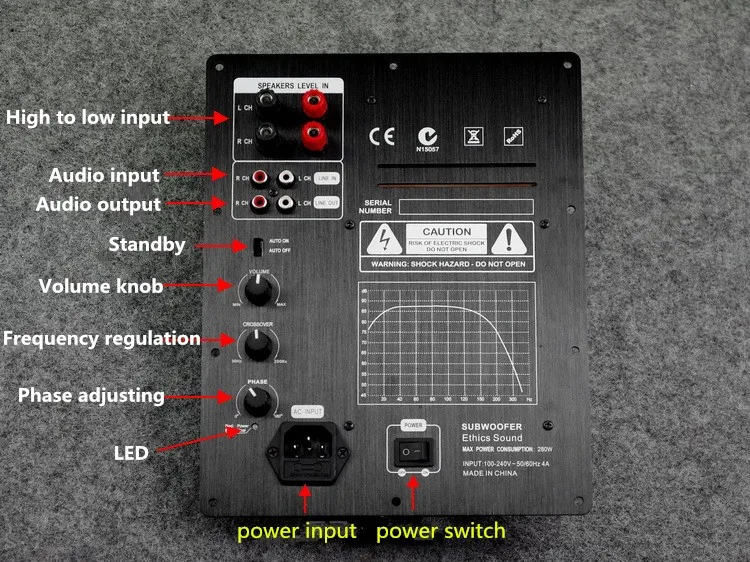

Опубликовано
Не вход, а выход и он сигнальный. Можно приколхозить к сабу какой-нибудь специальный усилок с алибабы, типа такого и станет он активным.

Значит будем в сторону этой модели Onkyo TX-NR474
