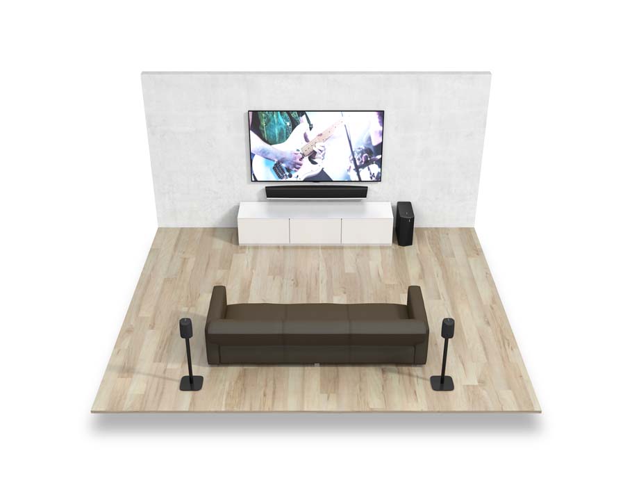

Верно ли я понимаю все обстоятельства? Если да, то посоветуйте av-ресивер и пассивные колонки (бюджет 130 тыс., причем львиную долю хочется потратить на колонки). Знакомые советуют не городить огород и купить саундбар, если уж очень хочется мутить схему N.1, то докупить к нему сабвуфер и две тыловые колонки, есть готовые решения от denon, например, и все это дело подключается без проводов к телевизору и выглядит примерно так:

Хотите домашний кинотеатр купите себе приличную акустику например Klipsch у них относительно невысокие цены при хорошем качестве. Кроме av ресивера ничего не потребуется т. к. ресивер это по сути комбайн и усилитель там уже есть. А саундбар пустая трата денег.

Если вы думаете о музыке в первую очередь, а не о кино - то история с саундбаром не для вас. Поэтому - да, ресивер + акустика.
