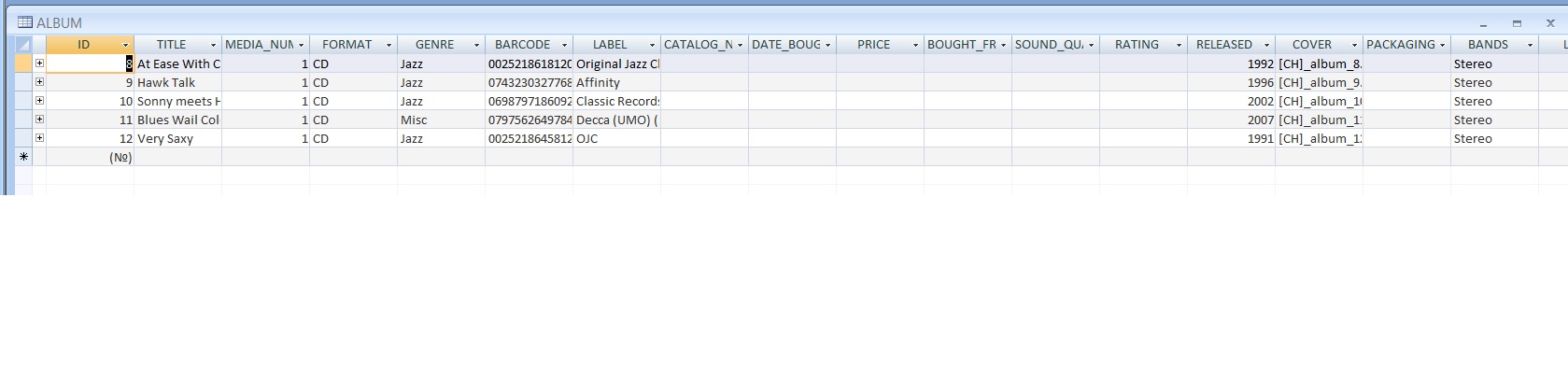

Но программа может сохранять каталог только в формате Access, результат меня не устроил:
И диски добавляются последовательно, т.е если пропустил какой либо диск исполнителя, то вставить в нужное место (каталога) не удастся.

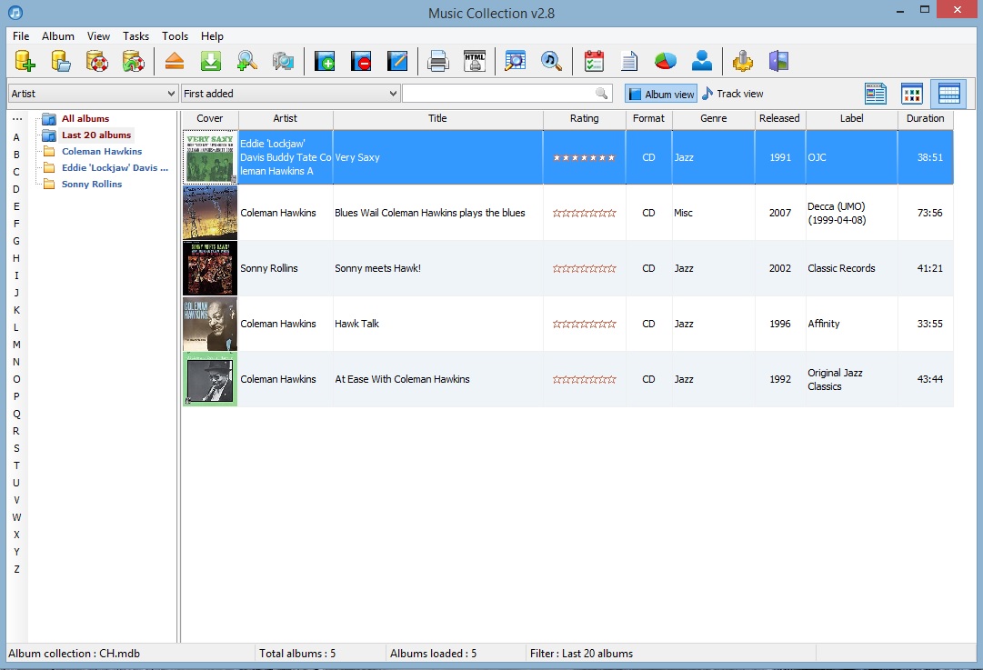

Первая программа Music Collection автоматически вносит в каталог максимум информации о диске: исполнитель, название, лейбл, номер диска, год реализации и пр.
Главных недостатков два:
- диски добавляются последовательно, т.е. нельзя вставить пропущенный диск куда-то в каталог, а только в его конец. Нужно напрягаться при составлении каталога.
- экспорт только в Access, по моему можно "распечатать" в PDF файл, других вариантов я не нашел.
Т.е. если пользоваться только самому - то удобно, если хочешь растиражировать каталог, то нет.

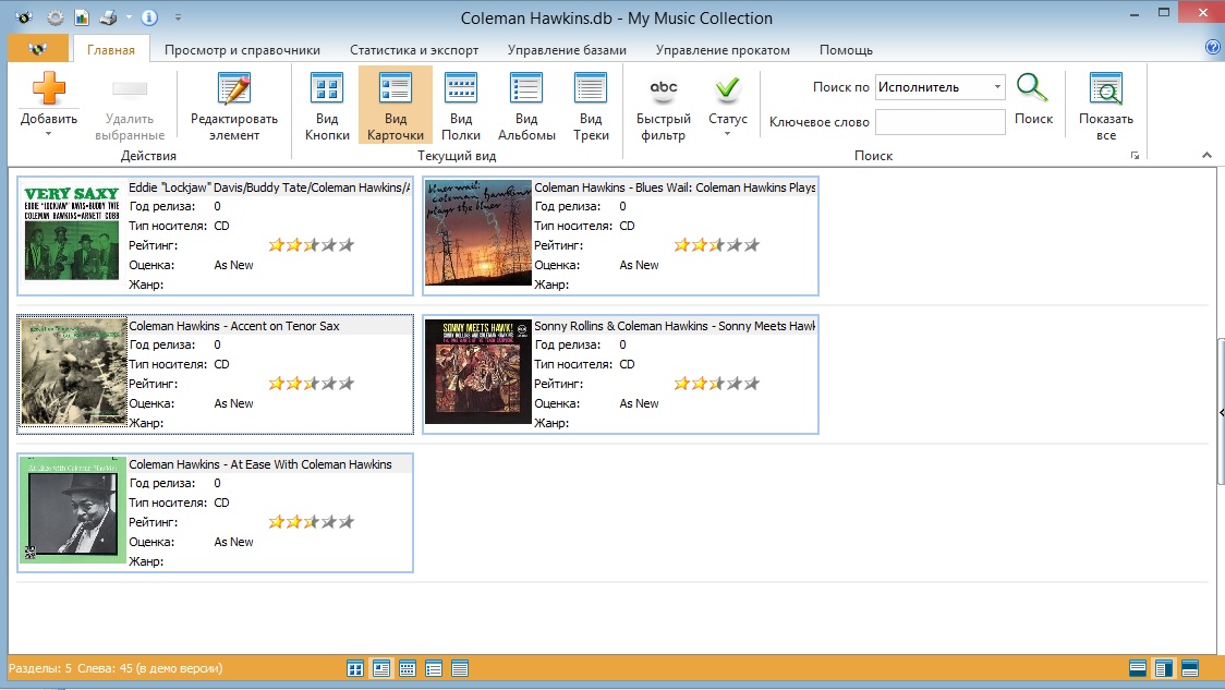

Другая программа My Music Collection то же хороша: разные формы визуализации каталога внутри программы, экспорт в различные форматы для внешнего мира. Недостаток один - не вся инфа о диске автоматически сохраняется в каталоге, приходится добавлять руками. когда дисков много, то же придется напрягаться. Возможно, это проблемы демо версии, надо купить ключ и проверить.

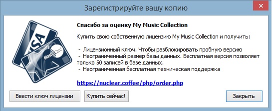

Я попробовал еще раз, как работает эта программа, можете сами попробовать, вот здесь портабельная зарегистрированная версия.
На сайте можно взять свежую версию, ограничения для демо версии такие:
Т.е., если сделать каталог на "Артиста", то врядли будет больше 50 дисков, ну если что, можно сделать "Часть 1" и "Часть 2".

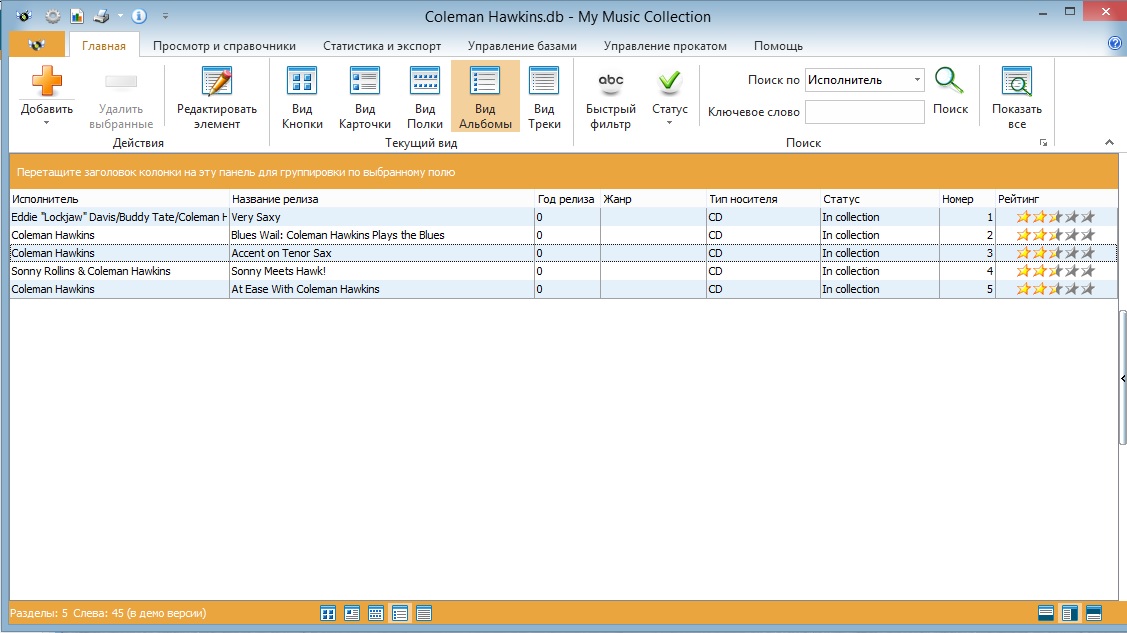

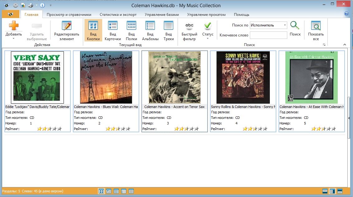

- можно сортировать диски в каталоге, меняя их порядковые номера, разобрался, как это можно делать. Это я к чему - если в каталоге артиста пропустить диск, то потом его можно добавить в нужную позицию.
- Экспорт в различные форматы работает, получаем так, как выбран формат базы.
Пробуйте обе версии, будут вопросы пришлю ответы или картинки, но там все понятно и просто.

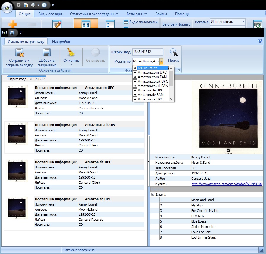

Немного подправлю свое же предыдущее сообщение: Функция "Добавить диск с CD-ROM" работает нормально, какой-то глюк видно был, но считаю, что лучше все же добавлять диск по штрих-коду, потому что тогда больше баз подключается к поиску инфы.

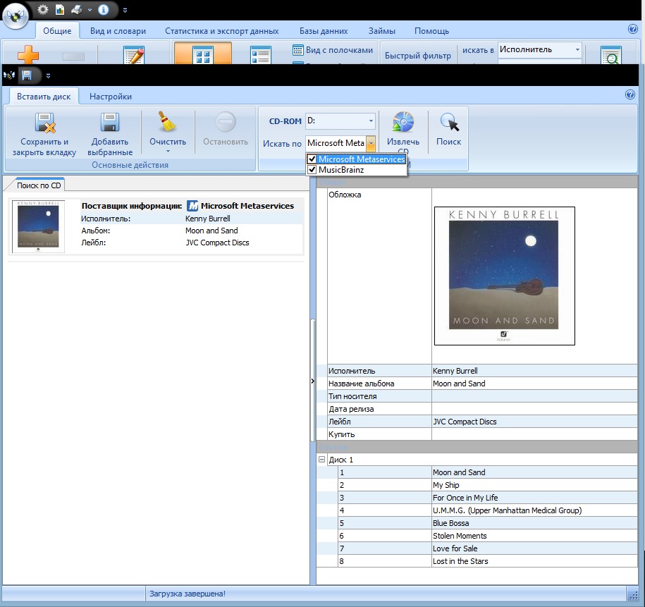

Вот так добавляется диск по CD-ROM
А вот так по штрих-коду:
Опять же, по штрих-коду:
- не нужен CD-ROM
- не нужно вынимать диск из коробки и вставлять его в этот CD-ROM, что сокращает время и снижает риск повредить диск.
Резюме: программа My Music Collection на данный момент лучшее, что есть по данному вопросу.
