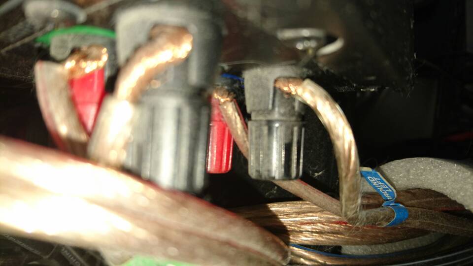

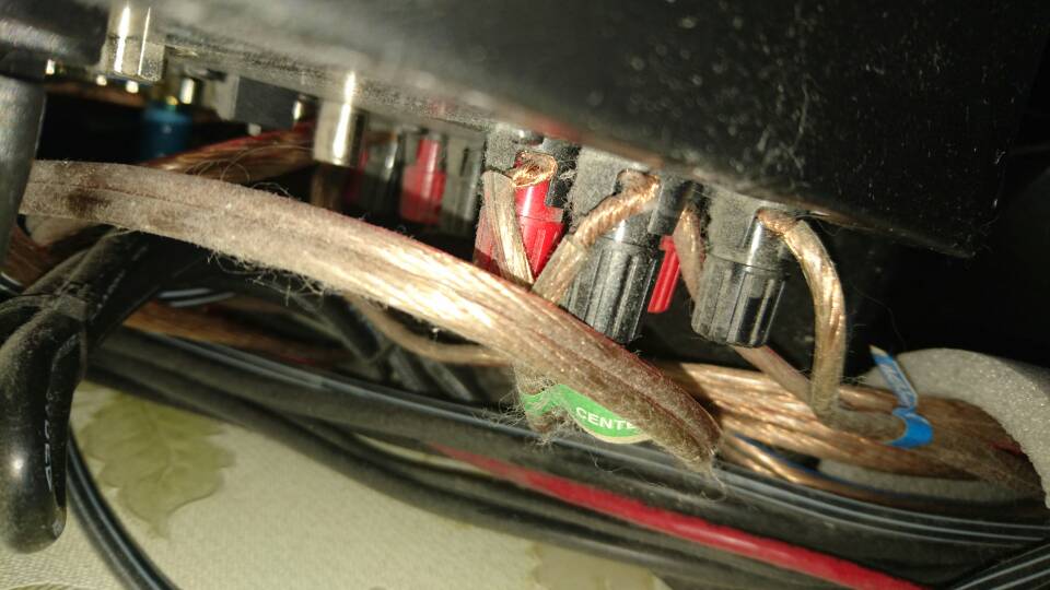

У меня сабж ONKYO TX-NR818, решил сделать ревизию кабелей в связи с ремонтом в комнате вот и задумался, в интернете очень мало информации по теме.post-28083-14735007742333_thumb.jpg

Вот например, у меня рес стоит на стекле и пространство ограничено т.е. бананы не воткнуть т.к. прибавят сметров, а клемы в указанный разъём не встанут а без них мороки больше с подключением, да и кабеля хочу потолще и получше...post-28083-14735016560854_thumb.jpgpost-28083-14735016608079_thumb.jpgpost-28083-14735016645825_thumb.jpg
Отправлено с моего E5823 через Tapatalk
или вариации на тему таких переходников
Наконец "выщипать" частично проводнички (если полный комплект "не лызэ")до нужного размера, а потом облудить путным припоем, заодно согнув их под нужным углом.
К стати, где-то попадалось информация, что Аудионот не настаивает на обязательной разделке своих кабелей коннекторами, но настоятельно рекомендует свои кабели облужевать... но это так, к слову...
