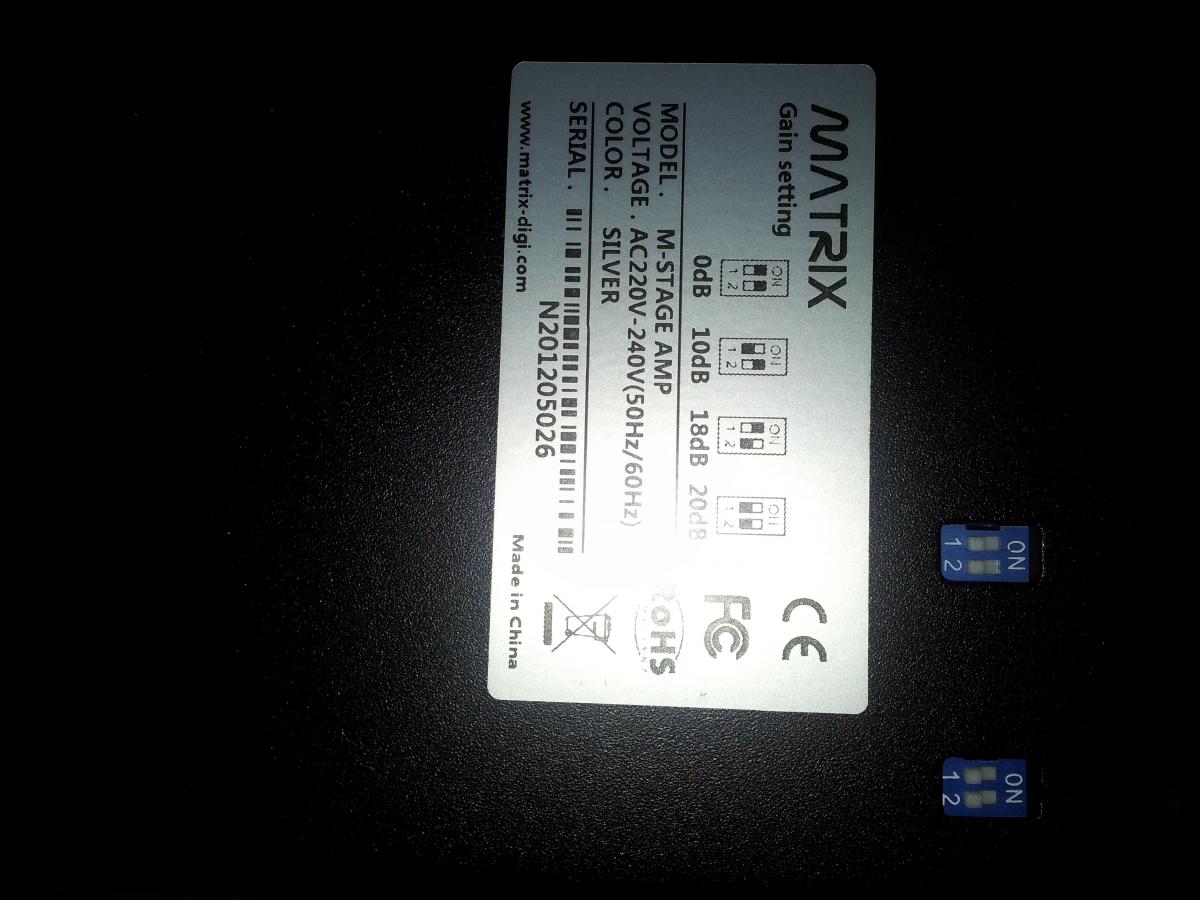

И отдельно от темы: не могли бы подсказать какие нужно выставлять Gain Settings ( 0, 10, 18 или 20 dB ) на усилителе для Sennheiser HD 650 ?

И отдельно от темы: не могли бы подсказать какие нужно выставлять Gain Settings ( 0, 10, 18 или 20 dB ) на усилителе для Sennheizer HD 650 ?
Спасибо.
С какими установками удобнее поворачивать ручку громкости, такие и оставьте (Например, такой гейн, с которым комфортный уровень громкости будет примерно на 12 часах)
