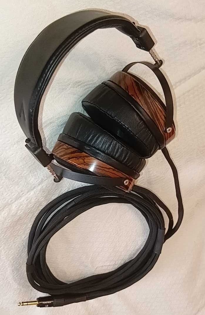

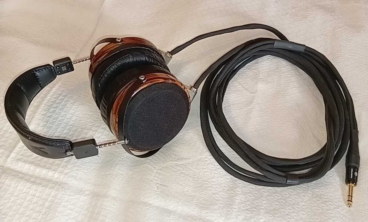

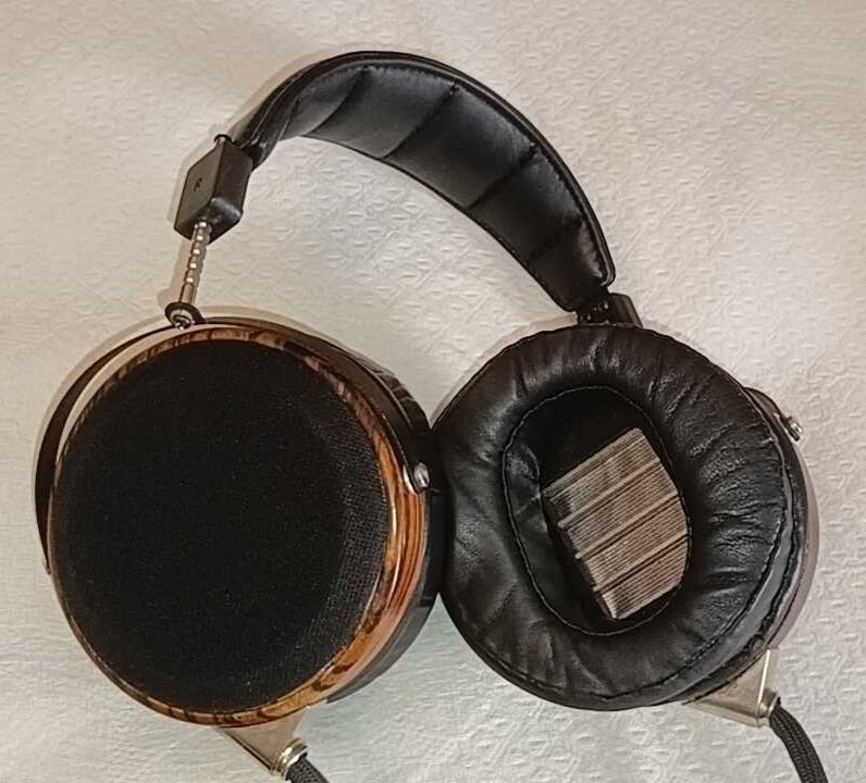

Mod мастера Snorry изодинамических наушников Audez'e LCD-3.

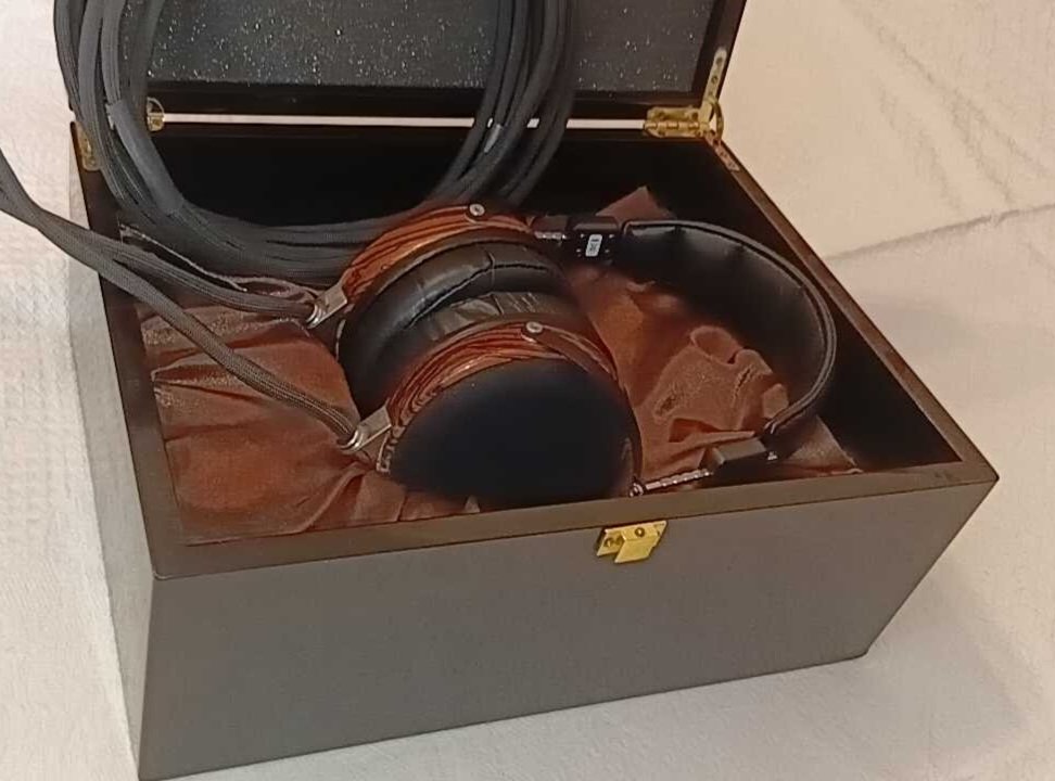

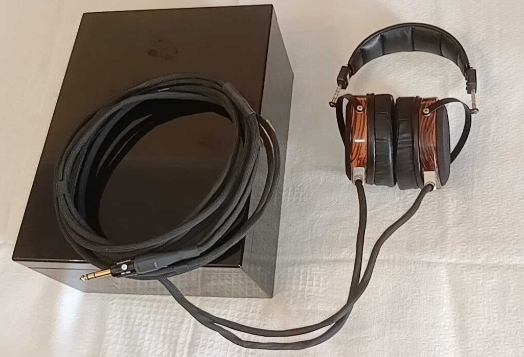

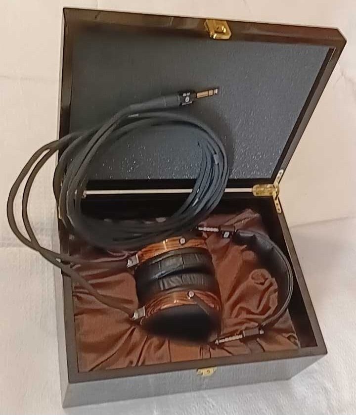

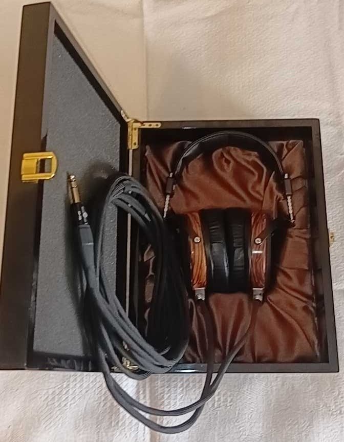

В хорошем внешнем состоянии ,без дефектов и повреждений ( фото реальные их только что сделанные) и отличном рабочем состоянии в фирменном премиальном коробе.
Имел купленные в США LCD-3.
Но как и большинству их владельцев пришлось столкнуться с отказом драйверов( несмотря на очень бережное использование).

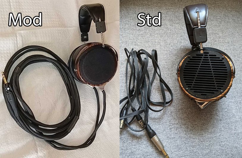

Кроме этого известно ,что у изначальных

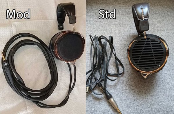

LCD-3 довольно характерный, «темный» тональный баланс: есть небольшой провал в верхней середине (примерно 3–5 кГц). Из-за этого верхние частоты кажутся немного отведёнными на второй план.
Боковые металлические накладки с овальными вырезами неизбежно вызывают переотражения и это снижает качество звука
Также не устраивали некомфоритые для длительного прослушивания кожзамовские амбушюры , к тому же недолговечные,начинаяют осыпаться .
Про штатный кабель я уже не говорю- то что он существенно занижает возможности по звуку общеизвестно.
Все это побудило довести ,,до ума " данные наушники и обратиться к известому мастеру Snorry- им был сделан глубокий мод из 3 пунктов:

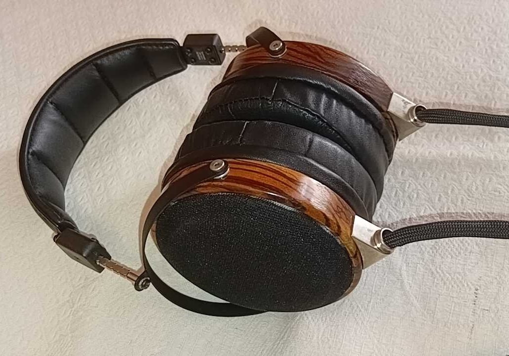

1) Были разработаны и отработаны драйверы с целью устранения вышеуказанных недостатков по звуку ,но с сохранеием в целом уровня изначальных топовых LCD-3 . При этом обязательным условием стало обеспечение надежности и многолетней безотказной эксплуатации. У меня наушники отработали без проблем 6 лет( при этом недавно я по износу только заменил на новые- джек 6.3 Furutech 704 и амбушюры

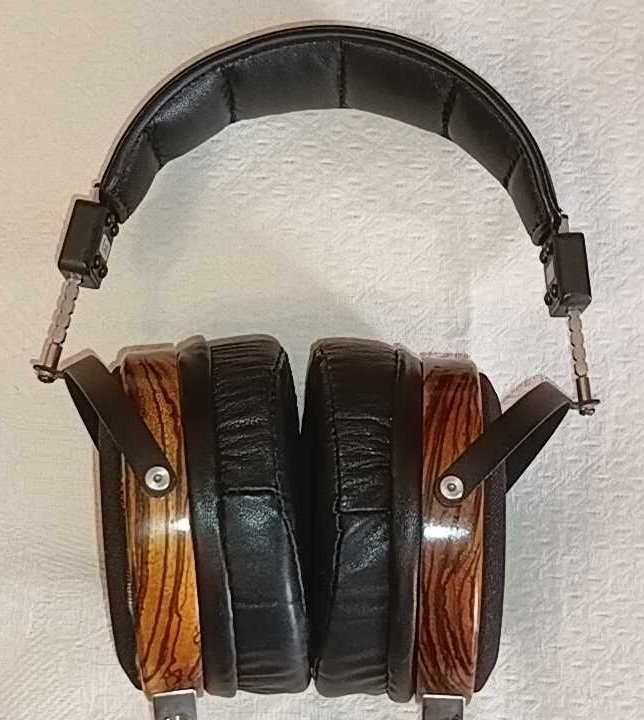

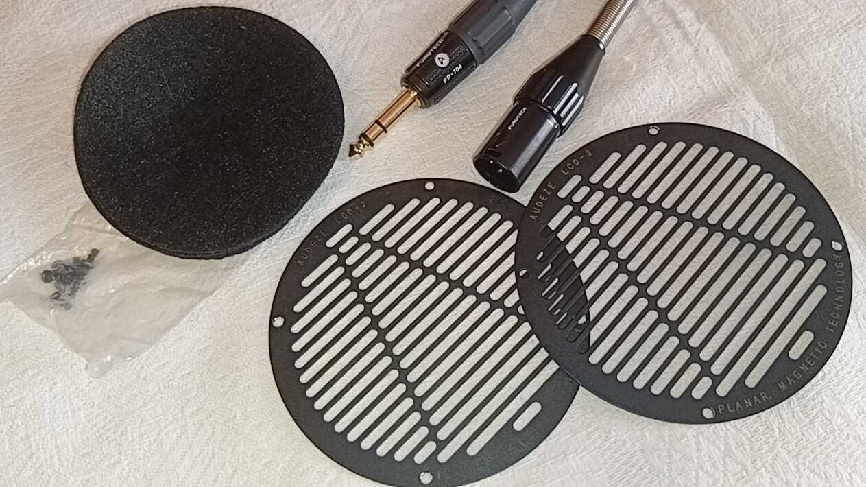

2) Боковые металлические накладки с овальными вырезами были заменены на охвтывающие по наружному диаметру чашек деревянные кольца с проф акустичскически прозрачной тканью.
3) Амбушюры штатные из кожзама были заменены на пошитые им такой же конфирурации,но из мягкой натуральной кожи.
Кроме этого простейший 4х проводной штатный кабель малого сечения с джеком начального уровня был заменен на специально созданный для данного мода с топрвым джеком Furutech 704 - 24х проводной кабель RLS-74 нашей фирмы art-cabeles. Его описание ниже
Все эти меры привели к результату -наушники LCD-3 Mod имеют сбалансированный.звук По всему частотному диапазону все гармонично, детальность и динамика отличные. Весьма непринужденное и свободное звучание, с широкой сценой и воздухом. Бас структурированный и мощный.Наушники удобные и комфортные.

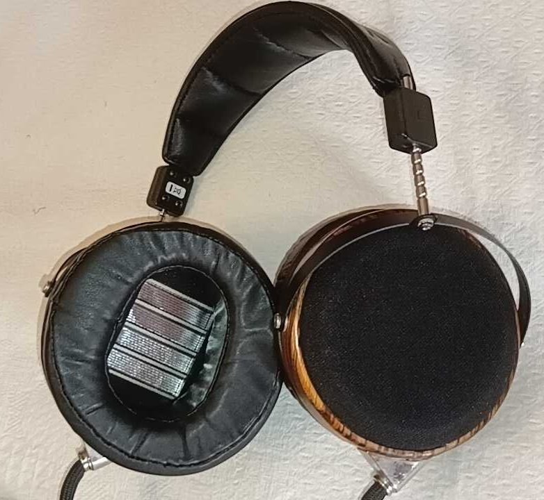

Конструкция магнитной системы:
  • магнитная система – двухсторонняя, симметричная, в каждом ряду по 5 неодимовых магнитов;
  • геометрическая открытость площади излучения около 90%.
Конструкция мембраны:
  • фольгированный лавсан
  • равномерное распределение материала по всей рабочей площади;

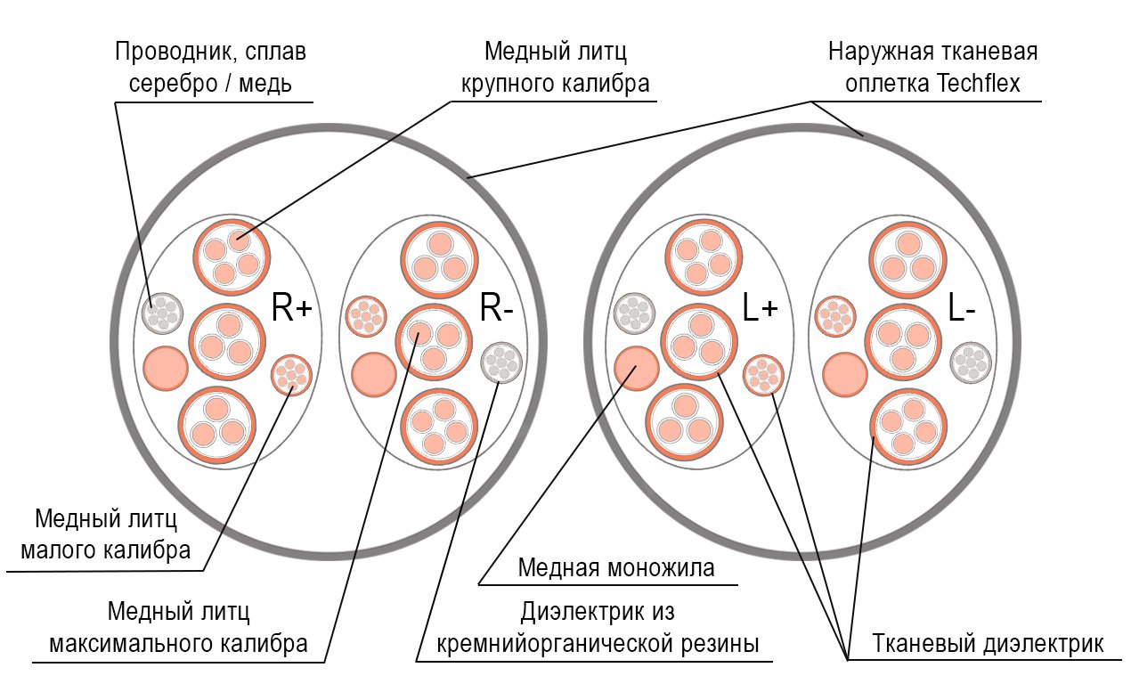

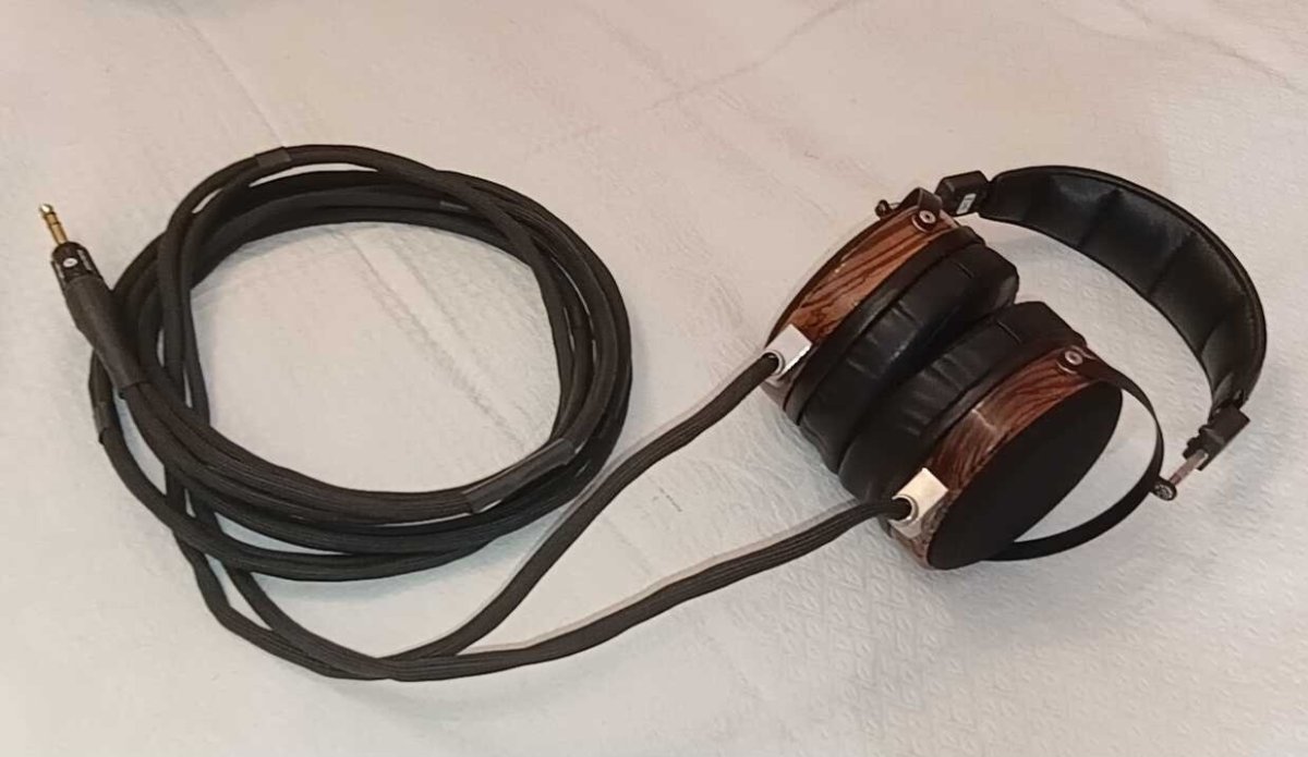

Премиальный гибридный кабель RLS-74 ( схема в фотогалерее)
Разработан для данных изодинамических наушников как дальнейшее развитие известной модели RLS-63( в сети по ней много отзывов).
Сложная гибридная архитектура из 24 проводников
Для достижения идеального баланса частот в кабеле применена комбинация из пяти типов проводников разных калибров:
  • 1) Высококачественный медный литцендрат (Россия) в тканевом диэлектрике:
Каждая жилка покрыта изолирующим лаком, а содержание кислорода в меди не превышает 0,3–0,4%.
  • 4 проводника малого калибра (для утонченных и мягких ВЧ);
  • 4 проводника большого калибра — обеспечивают осязаемую, теплую и естественную середину, передавая все нюансы вокалаи плотную нижнюю середину);
  • 8 проводников максимального калибра (для масштабного и весомого нижнего регистра);
  • 3)Высококачественные медные моножилы (Россия) :
  • 4 проводника диаметром 0.8мм
Каждая моножила покрыта изолирующим лаком, а содержание кислорода в меди не превышает 0,3–0,4%.
  • 4)Многожильный сплав серебро/медь (Россия) в изоляции из кремнийорганической резины либо фторопластoвой пленки:
  • 4 проводника среднего калибра — отвечают за микродинамику, скорость отработки транзиентов и сохранение фирменного голографического пространства.
Бескомпромиссная геометрия «Двойное моно»
Правый и левый каналы выполнены в виде двух абсолютно независимых кабелей. Такая раздельная геометрия полностью исключает взаимное влияние каналов (перекрестные помехи), расширяет стереопанораму до максимума и делает локализацию инструментов в пространстве безупречной.
  • Эргономика: Внешняя защитная оплетка Techflex (США) выполнена из мягкого и прочного тканевого материала. Она делает кабель долговечным.
  • Кабель установлен в несьемном варианте непосредственно к драйверам
  • Сам по себе такой 3м кабель с джеком 6.3 Furutech стоит порядка 22тр.

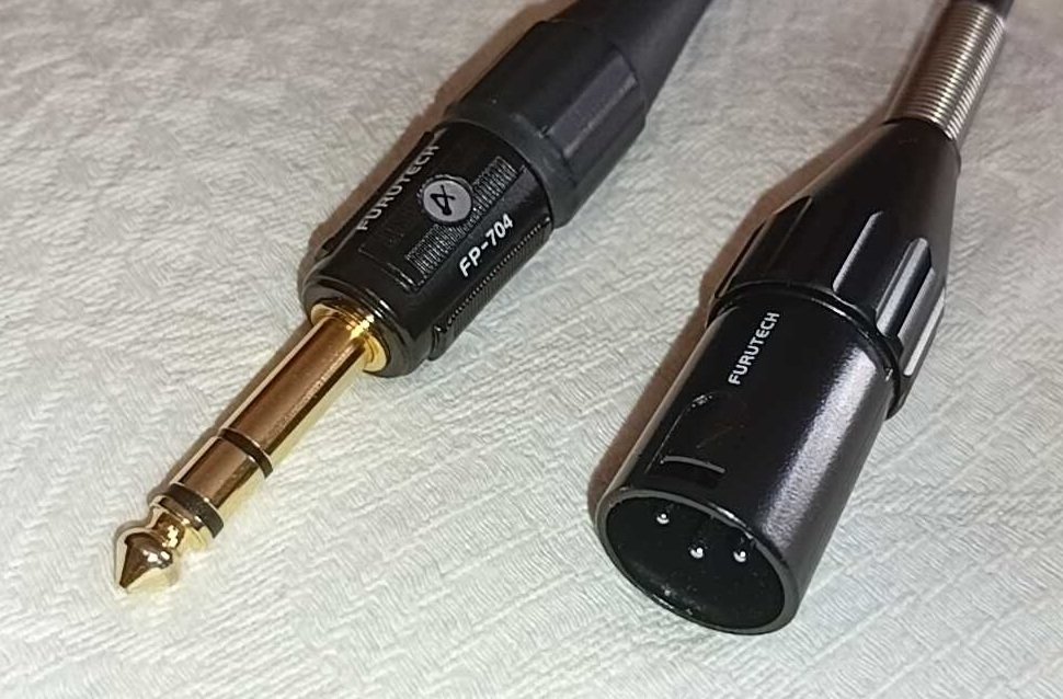

  • При желании заказчика при покупке можем заменить этот джек на также новенький XLR 4 pin Furutech 705- он представлен на фото.
Цена наушников (с учетом цены 3м кабеля и премиального лакированного короба) – 60000р.
