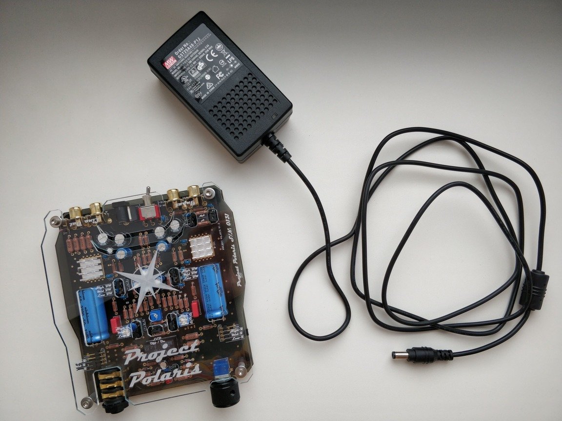

В продаже усилитель для наушников Garage1217 Project Polaris из США.

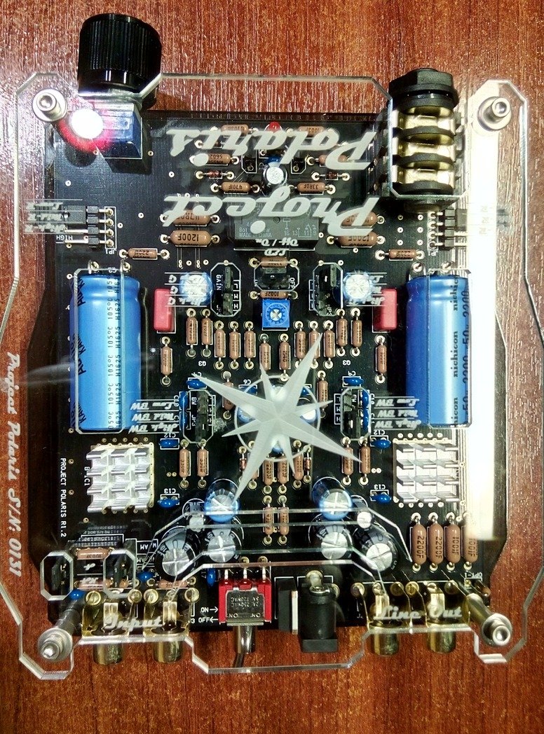

Устройство компактное, но весьма функциональное. С помощью джамперов поддаются изменению:
1. Выходное сопротивление наушникового выхода (0.1/35/120 Ом)
2. Коэффициент усиления (12.5Х/7.5Х/4.5Х)
3. Уровень входного сигнала от ЦАП (без подавления/с подавлением). Стандартный модуль снижает коэффициент усиления в 2 раза, а дополнительный (есть в комплекте, легко переставить) – значительно сильнее, что полезно для IEM.
4. Срез ВЧ-диапазона (выключен/незначительный/более значительный – около 2 дБ на 10 кГц). Полезно для наушников с избыточными верхними ВЧ, например, Fostex TH-X00.
5. Светодиод (включен/выключен). Яркость светодиода можно дополнительно отрегулировать отверткой.
Кроме того, есть линейные RCA-выходы – можно использовать как предусилитель, максимальное выходное напряжение 2.9 В.

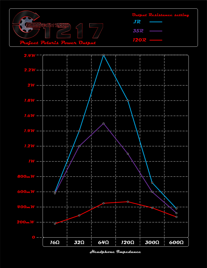

Выходная мощность - до 2.4 Вт на 64 Ом (см. приложенный график).
На громкости до 8 ч присутствует некоторый дисбаланс каналов, что типично для такого типа потенциометров, поэтому настройка коэффициента усиления оказывается весьма кстати.
Питание осуществляется через внешний БП.
Звучание мягкое, ненавязчивое, радует глубиной воображаемого пространства. Используются JFET-транзисторы, имитирующие ламповые искажения. Бас аккуратный, а высокие частоты комфортны, с нежной текстурой.
