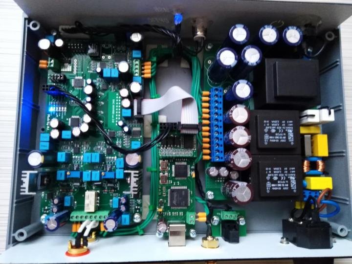

Продам аудио ЦАП построенный на чипе AK 4490 от японской фирмы AKM (Asahi Kasei).
Особенности ЦАПа:

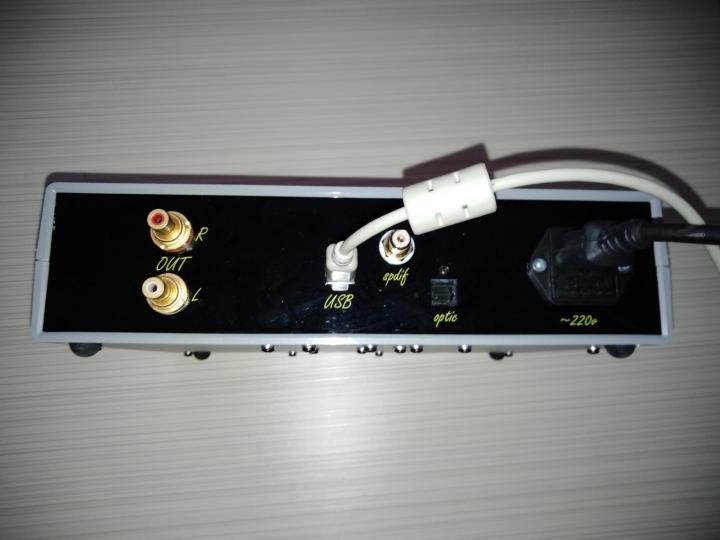

1. 3 входа – USB, SPDIF и оптический.
2. SPDIF и оптический входа построены на чипе AK4113VF и поддерживают все частоты 32, 44.1, 48, 88.2, 96, 176.4 и 192 КГц разрядностью 16/24 бита.
3. USB вход реализован на модуле USB-I2S amanero. Поддерживаются все частоты 32, 44.1, 48, 88.2, 96, 176.4 и 192, 352,8 и 384 КГц разрядностью 16/24/32 бита.
4. USB вход поддерживает воспроизведение DSD потока – DSD64, DSD128 и DSD256 (DSD не щелкает при переключении или прокрутке треков по крайней мере в foobar2000).

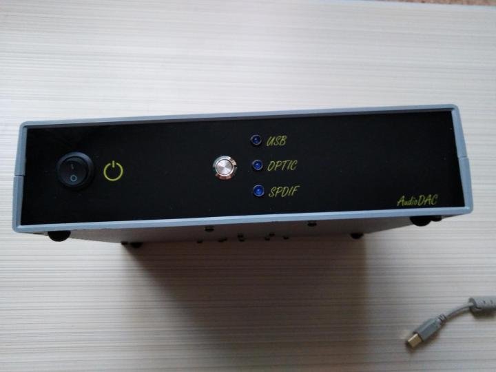

5. Переключения между входами производится тумблером без фиксации. Выбранный вход индицируется на лицевой панели и запоминается в энергонезависимой памяти.
6. На выходе ЦАПа установлено реле отключающее выход при переключении входов и при включении ЦАПа (задержка при включении), что исключает посторонние звуки при переходных процессах при включении ЦАПа
6. На плате ЦАПа использованы малошумящие стабилизаторы LP2985. Питание самого чипа AK4490 и аналоговой части ЦАПа построено по схеме ИОН-ФШ-ОУ-транзистор для снижения уровня шумов.
7. Аналоговая часть построена на ОУ OPA1642 от TI и OP42 от Analog Devices по схеме использованной в ЦАПе Lynx D60. На выходе ЦАПа стоит транзисторный буфер как в Lynx D29 на транзисторах KTC3206 работающий в классе А.
8. В плате блока питания использованы трансформаторы hahn elektrobau gmbh – 6 независимых обмоток для различных частей ЦАПа. USB модуль также имеет отдельное питание 5В.
9. В блоке питания установлены качественные фильтры сетевых помех EPCOS и Murata.
9. Использованы качественные комплектующие. Электролиты YAGEO, United-Chemi-Con и Panasonic. Пленочные конденсаторы Rifa и Wima.
10. ЦАП выполнен в небольшом пластиковом корпусе размерами – 260*180*65 мм
