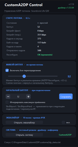

- Живой битпул SBC до 969 kbps (48 кГц / Joint stereo / bitpool 72) — меняется ползунком прямо во время воспроизведения, поток не перезапускается.

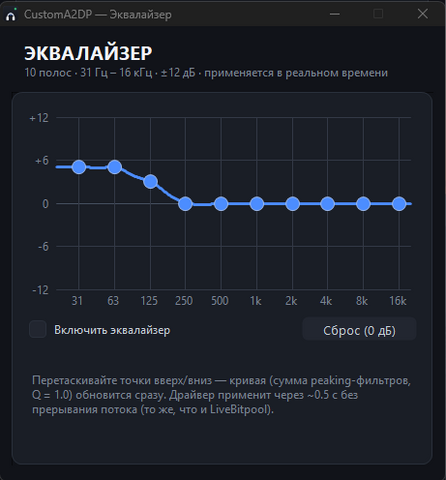

- 10-полосный эквалайзер в ядре — на лету, без разрыва стрима. Плюс headroom-лимитер и DC-blocker: на громких басах нет ни клиппинга.

- Тёмный flat-конфигуратор: живой статус потока (битпул, дропы, задержка), слайдер, EQ, переключение тестового режима.

На чём проверено: Soundcore Life Q30 + USB-адаптер BARROT 5.4. Итог на стенде: без задержек, дропов (sendFail=0), EQ с лимитером — без писка на «горячих» мастерах.
