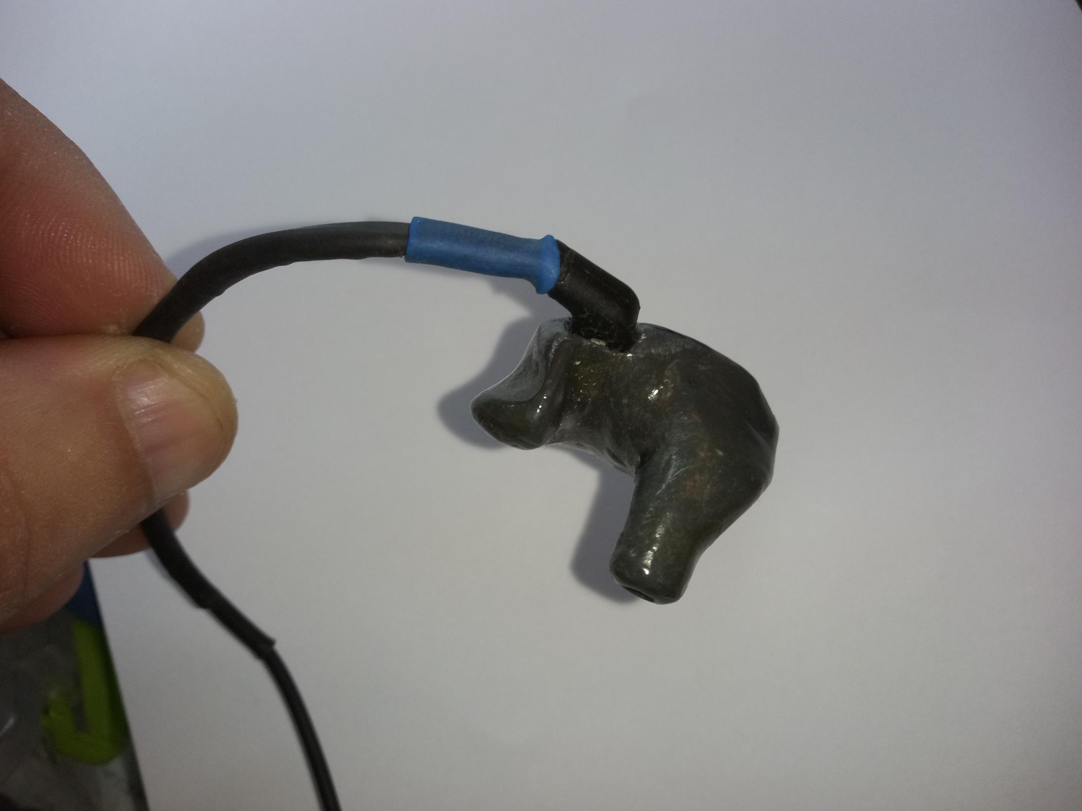

TRN v10 + полиэфирная шпатлевка.
Вот такой вот колхоз, шпатлевка для бамперов, все делалось на живую- в ухо ватку, смазал маслом раковину, потом наложил шпатлевку, потом в шпатлевку вдавливал наушник. Минут 10 терпел жжение, потом дорабатывал дремелем и покрывал лаком.
Полгода полет нормальный, звук лучше не стал, однако он стал абсолютно стабильным потому что всегда в одном положении.

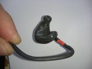

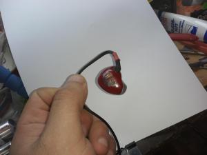

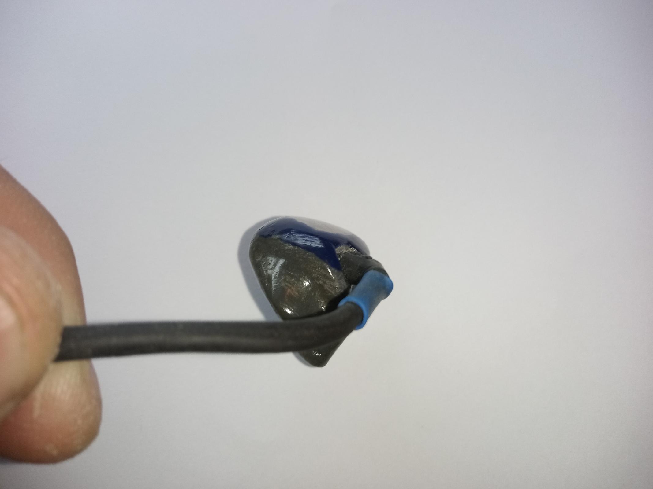

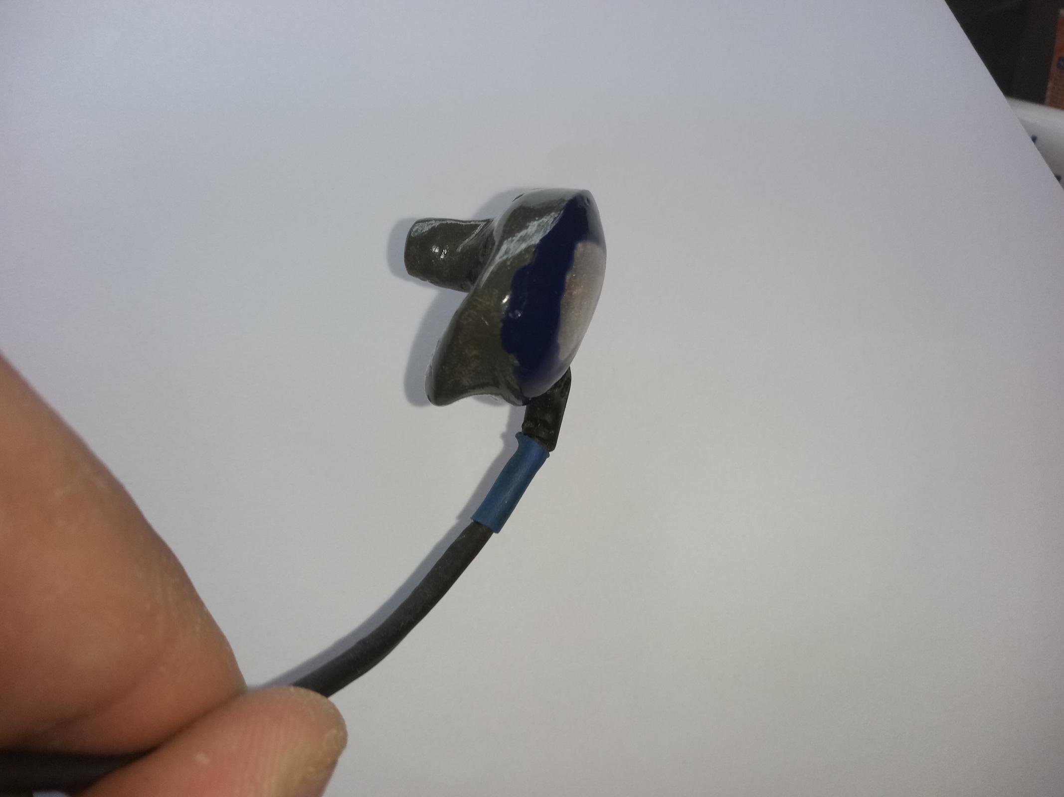

Вот фотки после полугода таскания в кармане, использовал в рабочие дни по дороге на работу/с работы.
