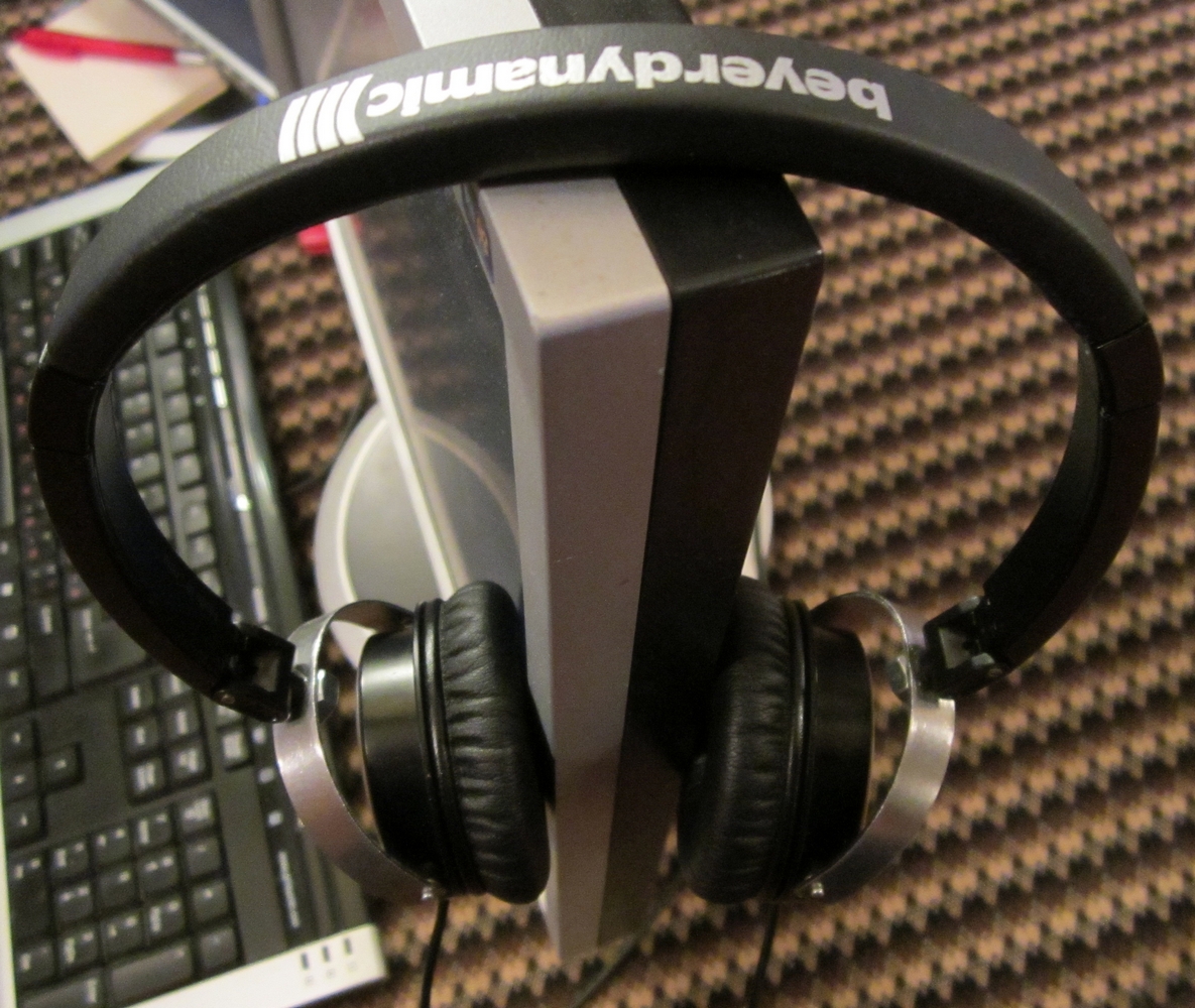

Никогда не разбирал наушники. Вот дошёл до этой стадии. Как вскрыть? Смотрел на ЮТубе, но там всё разбор больших ушей, снимаешь амбушюры, под ними винты, а тут никаких винтиков нет. Боюсь что-нибудь сломать. Кто вскрывал подобное, подскажите, пожалуйста.

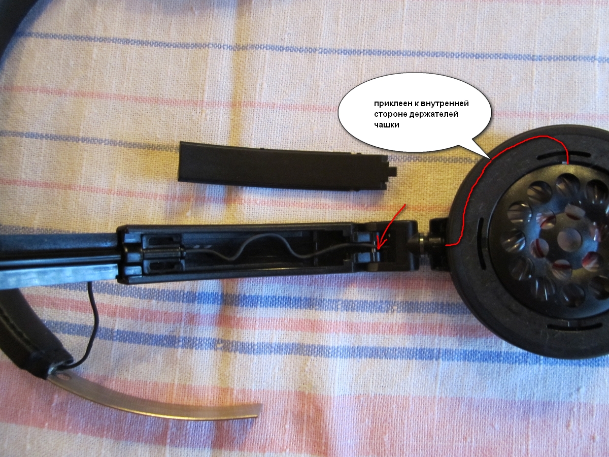

Я вот только опасаюсь, не посажены ли крышки просто на клей? По крайней мере, провод, входящий в динамик зачем-то приклеен изнутри к держателю чашки, тоже будет головная боль его отдирать.

Я ещё не знаю, что из этого получится. Пока цель = сохранить то, что можно сохранить. Чашки и амбушюры целые, сломаны крепления чашек к оголовью. Надо разобрать и посмотреть, что можно сделать из полученного "сырья". Ломать что-либо в процессе разборки как-то не хочется... Изменено пользователем mvlog

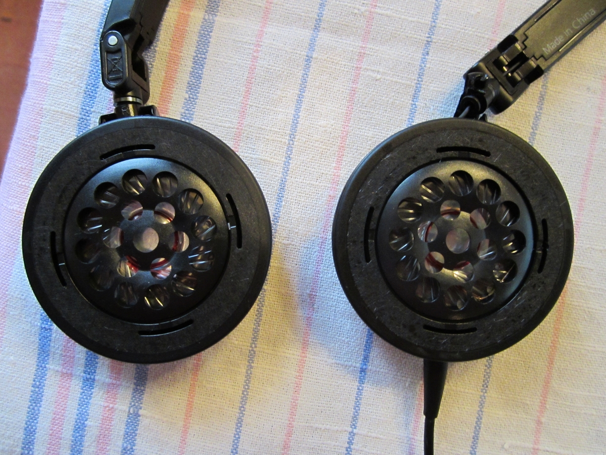

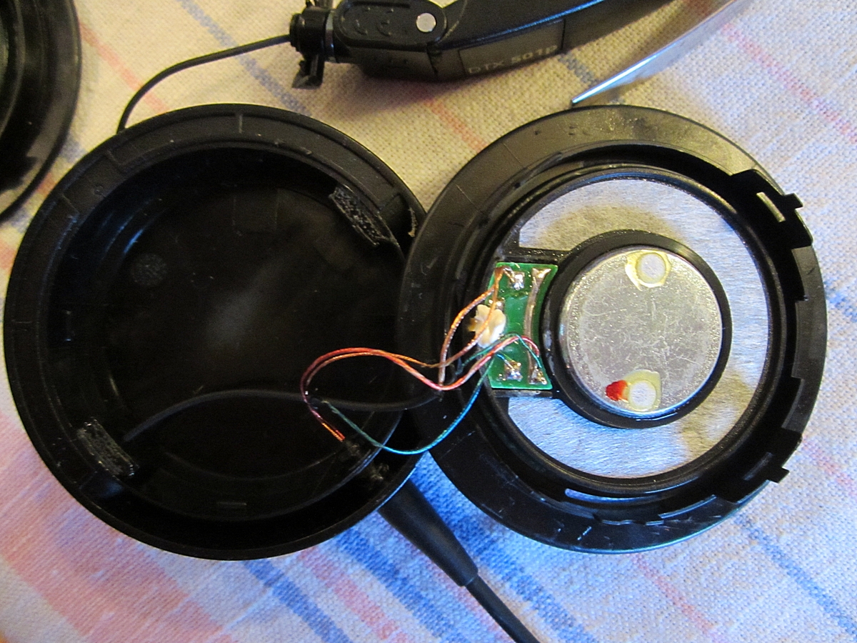

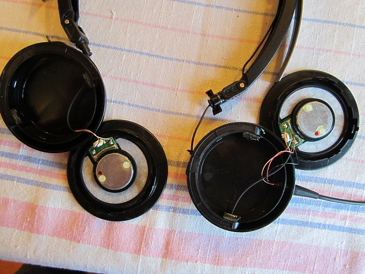

@Licvidator, Спасибо, исправил! :thank:Пока вот так это выглядит:

Вот теперь видно. Попытайтесь все-таки подцепить драйвера и вынуть, они не должны быть запаяны наглухо, наверняка силиконом прихвачены.

Тэкс, нарыл вот пост про мод с заменой кабеля. Да, как и ожидалось = приклеено в двух точках, но, пишут, не очень крепко + 4 защёлки.

Однако, дешевые баеры внутри выглядят как безымянный китай. Даже винтов пожалели - склеенный корпус, круто.

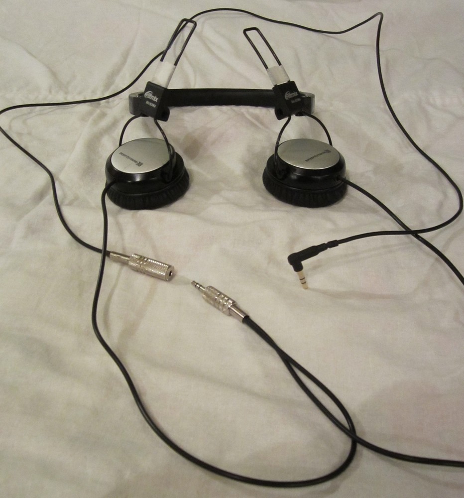

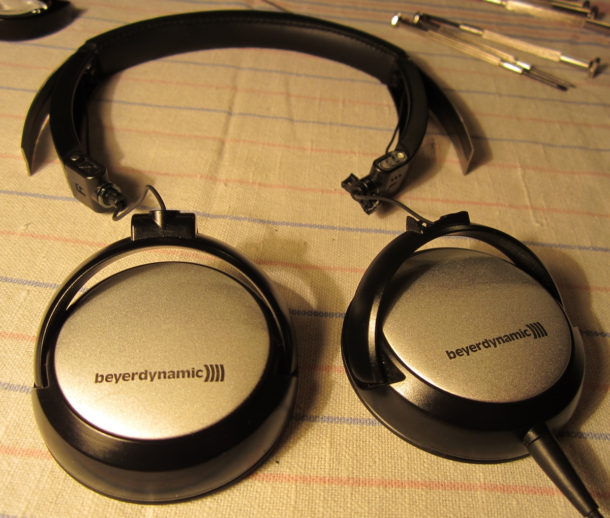

В общем, вот такой вид теперь всё это имеет:
post-36035-0-95349300-1519538959_thumb.jpgpost-36035-0-19338800-1519538967_thumb.jpgpost-36035-0-85003200-1519538972_thumb.jpg
Ну что, оголовье можно дихлорэтаном склеить, он растворяет пластмассу. Но скорее всего опять отвалится, конструкция хлипенько выглядит. Можно растворить в дихлорэтане ненужного пластика и сделать узел раза в два толще, чтоб наверняка) Потом зашкурить.

Дык в том-то и дело - надо что-нибудь подолговечнее придумать, не хочется собирать-разбирать это каждые полгода. Да и части, что отвалились частично утеряны, а те, что остались долго не проживут - всё оголовье состоит из винтиков, вкрученных в пластмассу. Винтики целые, пластмасса вся потрескалась, ещё малейшее усилие = и она тоже посыплется.
Ну вот, все разобралось, с помощью коллективного разума. Теперь новое оголовье приделывайте или донорское.

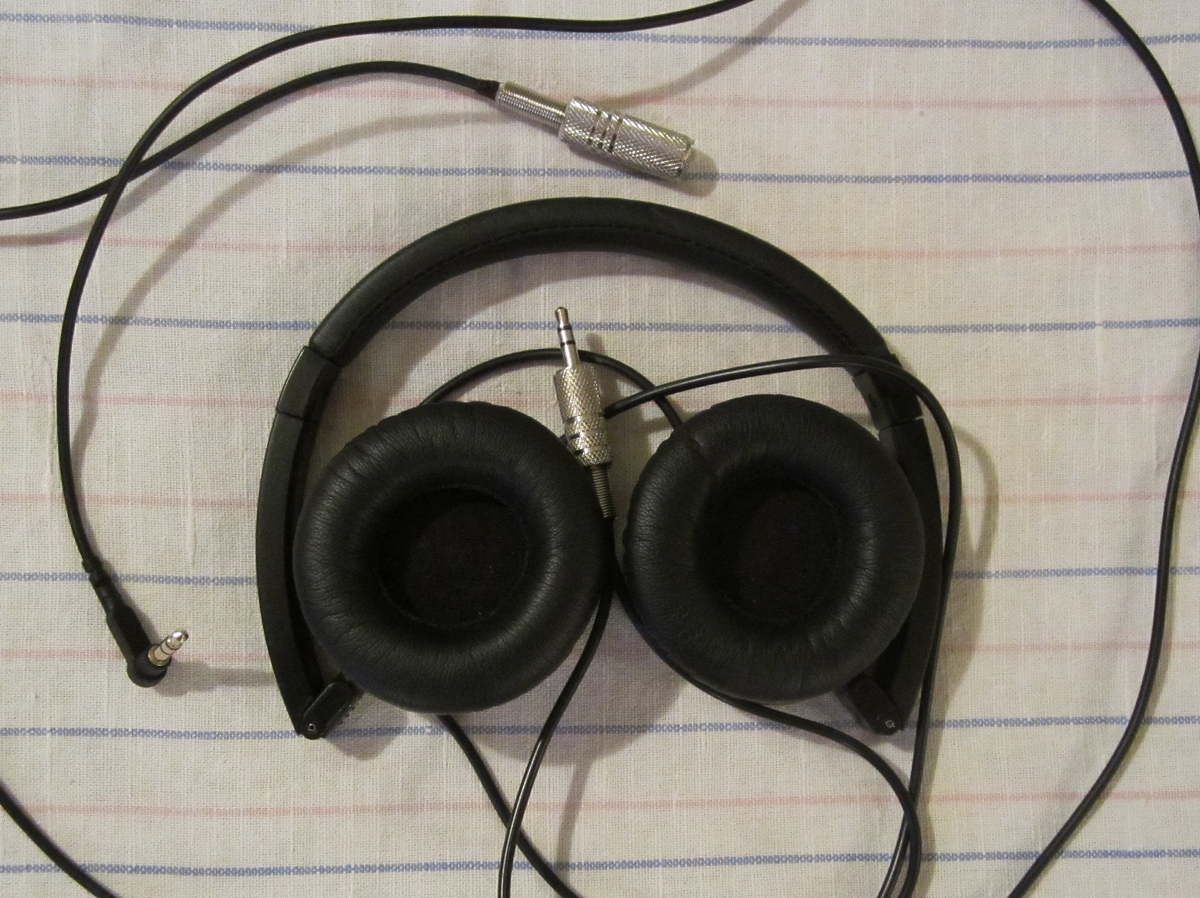

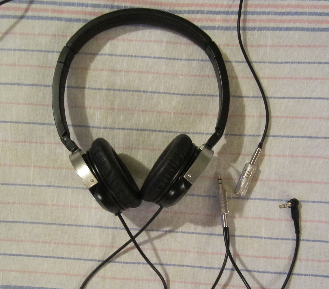

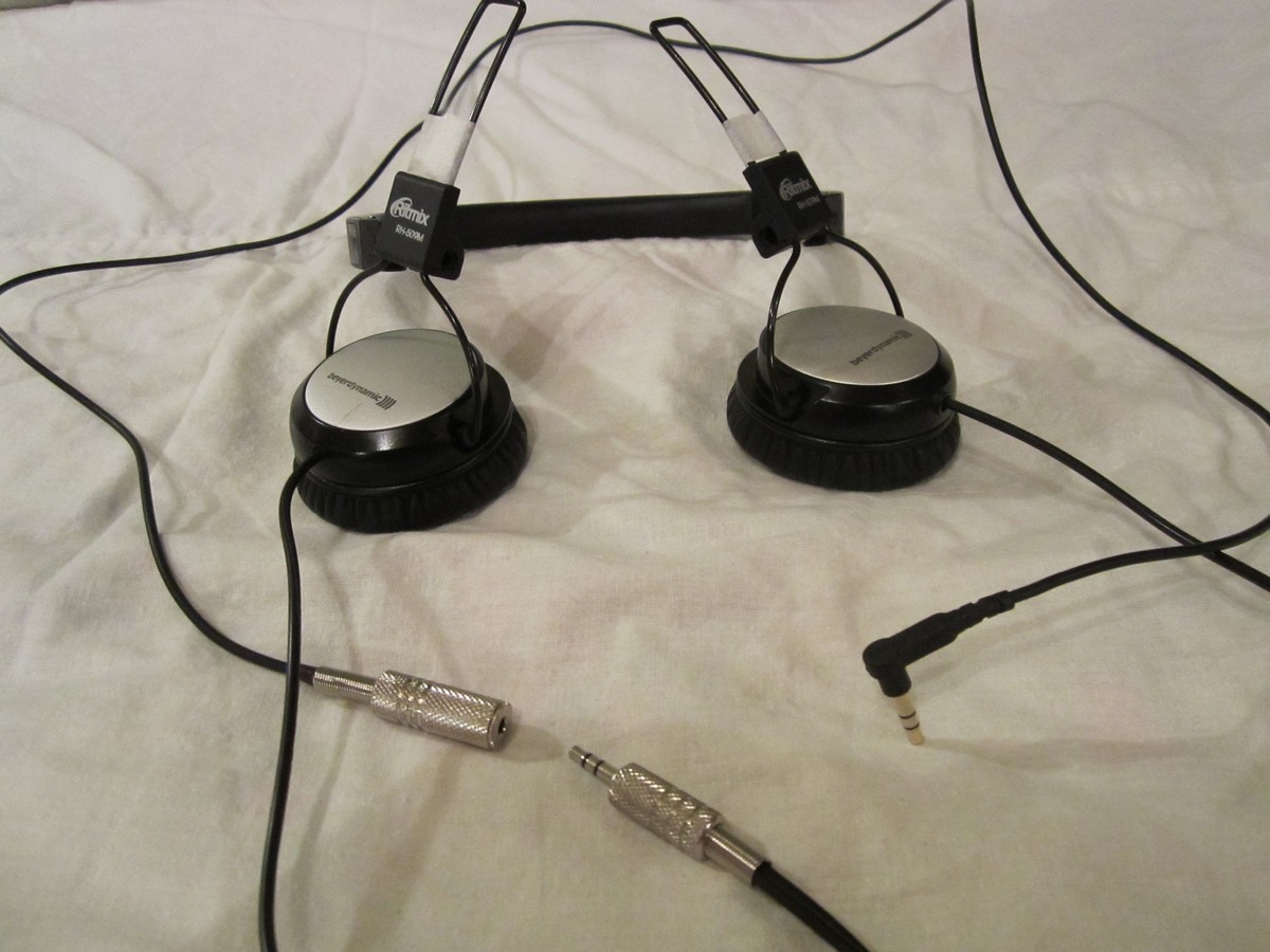

Скрестил Байеры и ritmix rh-509m, получился вот такой мод. Вариант не окончательный, но на голове сидят хорошо, давят не больше, чем обычное оголовье, контакт с мордой лица отличный, прилегают плотно.
post-36035-0-35857600-1520200423_thumb.jpgpost-36035-0-63699300-1520200435_thumb.jpgpost-36035-0-00751800-1520200445_thumb.jpgpost-36035-0-20702000-1520200455_thumb.jpgpost-36035-0-44543100-1520200464_thumb.jpgpost-36035-0-49156900-1520201784_thumb.jpg

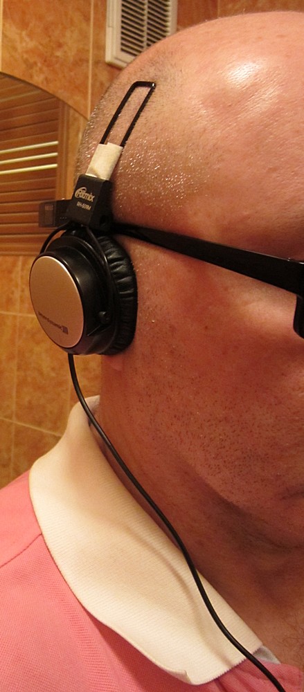

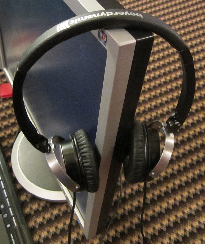

Ну, вот окончательный вариант - мод а-ля "стимпанк". Будет настроение - можно разобрать и отполировать стальные крепления или заменить гайки на что-нить более миниатюрное. Но пока и так устраивает - первоначальная эргономика полностью восстановлена, уши складываются, звучание сохранено, быстро сломаться не должны.
