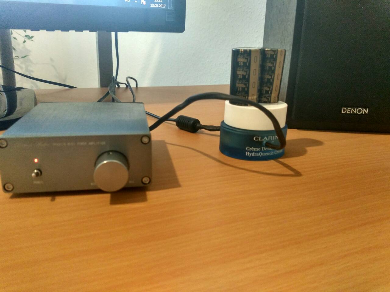

Подскажите плз, есть усь на тпа3116 как на фото ниже в котором после подключения 24В по мануалу БП не стабилизированной естественно стрельнуло пару конденсаторов, стояли саньо 470 мкф 10 шт как видно, все были нещадно удалены (может надо было целые оставить?)) и напаяны ничиконы КЗ 470 мкф .(по наличию было только 3 шт), а также перед штекером питания еще напаяны на провод 2 банки по 10 000 мкф те же ничиконы только серии KG (Голд Тюн черные с золотой полоской нулем). Итог, ситуация прояснилась, звук с одной стороны вышел приятней и глубже, с другой есть резкость (резонанс) на высоких или попросту от долгого прослушивания (вот 3 часа слушаю только напаял уже головная боль легкая), может еще прогрев будет какой то и изменится это.. теперь вопросы. 1) изменится ли как то картина если на плату еще добавить (стояло 10х470 стоит щас 3х470) ? 2) шунтировать Кзшки так понимаю смысла нет и так кондеи вроде норм? 3) есть ли смысл сделать микс, к тем трем 470 добавить еще сколько то штук такой же (или меньшейhuh.gif) емкости или такое не практикуется? и как на счет микса разных произовдителей? например добавить Элны силмик второй.. 4) какой по времени прогрев кто сталкивался с такими кондеями?
