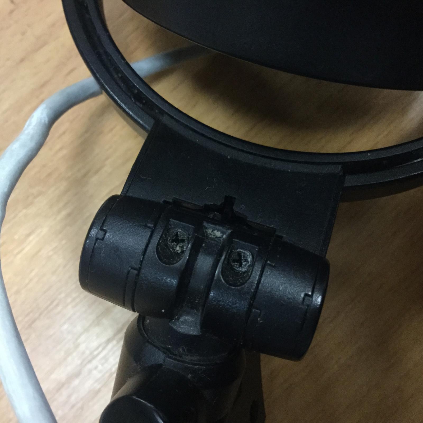

Случилась печалька - на любимых ATH-M50 (ещё из первых партий) поломалась масюсесенький пластмассовый фиксатор чашечки правой, который предотвращал "обратное" складывание.
сломанное "ухо":
как должно быть:
У кого такое было - как чинили? В идеале бы хотелось оставить функционал складывания чашечек рабочим.

Вот здесь есть инструкция по разборке на английском. http://www.head-fi.o...-deconstruction
Нам нужно только разобрать крепление оголовья. Выкручиваем два болтика у крепления шарнира и четыре болтика у крышки основания оголовья. Откручиваем болтик, который крепит дужку. Вынимаем с-образную шайбу. После того, как она снята, можно отсоединить крепление оголовья и приклеить отвалившийся фиксатор. Удачи.

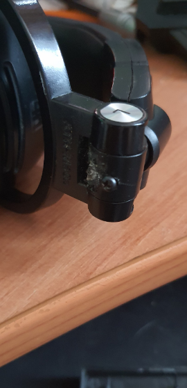

Немного некропостинга, но надеюсь кому-нибудь эта инфа поможет. Недавно была точно такая-же поломка. Отчаянно пытался приклеить язычок обратно, сделать из эпоксидки аналог, но всё равно это дело в итоге отваливалось. Решение пришло уже после того, как был заказан из Китая ремкомплект - в указанном на фото  месте рассверливается дремелем или прожигается паяльником маленькое отверстие и вкручивается саморез (он-то и будет играть роль стопора), на подобии тех, которыми скручены сами наушники, не больше. И всё - конструкция надёжна как швейцарские часы, плюс есть возможность, закручивая/раскручивая саморез, немного "настроить" степень разложенности динамика.
Если не считать виднеющиеся ошмётки клея в сложенном состоянии, выглядит почти как заводское решение.
Данная конструкция уверенно держалась месяц до того как был доставлен ремкомплект (уверен, что продержалась бы и дольше), и после замены детали, убрана на хранение "про запас".
Из важных нюансов только классика - "семь раз отмерь, один раз отрежь", внимательно смотрите, где нужно "ловить" дужку динамика и только потом делать отверстие

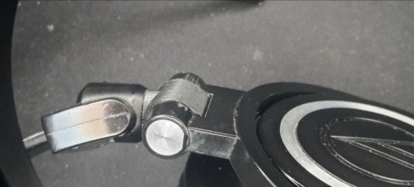

Продолжение истории с ремонтом. Теперь и у ремкомплекта поломка в этом же месте.
Однако в этот раз решение было в виде спроектированной и напечатанной на 3d-принтере детали, в которую не нужно никакие саморезы вкручивать, на ней уже есть пятка, которая является стопором. Ставится вместо заводского решения.
photo_2023-10-04_00-41-08.thumb.jpg.a28ef7599f129ec13d6524f09d2771b8.jpg1846785600_photo_2023-10-04_14-50-46(2).thumb.jpg.dc2666617a1ee358cb51ecb5c6d8d4ee.jpgphoto_2023-10-04_14-50-46.thumb.jpg.dffd4ec4d7ac06a38aac9c277ac5b16a.jpg
Ссылка на thingiverse, если у вас есть 3d принтер.

Если вкручивать саморез - то не нужно.
Если ставить напечатанную деталь или полный ремкомплект - то без разборки никак.
