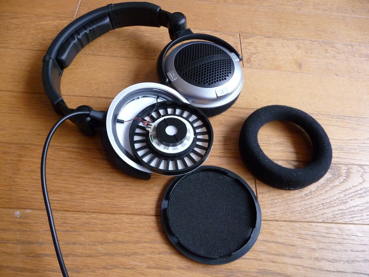

DT440, снимал, чтобы зашить. Теперь вот час мучаюсь, никак не получается надеть обратно :stopit: Извините за глупую тему, но может быть, есть способ о котором я не знаю?
как тебе письменно объяснишь ?
ну тупо : надеваешь с самой неудобной стороны , встанет где-то на половину .
края где оделось придерживаешь с обоих сторон пальцами одной руки . (большим и безымянным) .
изнутри чашки , указательным пальцем второй руки , поддеваешь и напихиваешь дальше .
одновременно передвигаешь "удерживающий" большой палец (второй руки , см. выше) . (передвигаешь его от предыдущего места удержания) .
пробуйте и все получится
можете картонкой протягиватьткань по периметру

я сначала боялся пальцем поддевать (направлять) . но так удобнее и ничего не рвется . (хотя страшно , палец толстый . кажется что растянешь или порвешь) .
изнутри палец засовываю и кончиком пальца распрямляю юбку , и насовываю на нужное место (ну помогая всеми остальными пальцами) .
плюс у некоторых , амбишюра вместе с защитной паралонкой склеена (сеточкой) . и картонкой ты ее можешь просто проткнуть . а от пальца она просто растягивается .
но ничего страшного на моей практике не случалось .

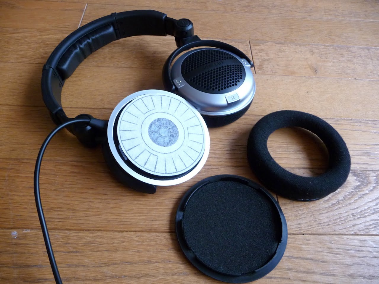

а не может быть такого, что здесь устройство несколько отличается? я пытаюсь запихать края резиновой прокладки амбюшура именно в щель между серебристым корпусом и черной пластмассой
по картинке видно , что можно тупо насунуть не в щель а прям на золотистую пластмассу . (и не мучатся) .
я какбы не бумбум совсем, может, этот пластмассовый диск, который находится под амбюшуром и защищает динамик, - снимается?
так устроены почти все баеры . с небольшим отличием .
Фууух, спасибо огромное! :praynew0: я прям так пытался засунуть
