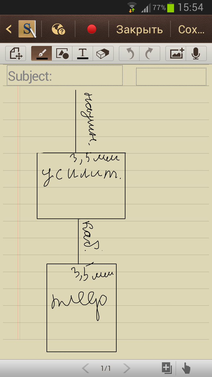

кабелек на 3.5мм джек , с обеих сторон .
Можно примерную схемку? То есть у усилителя взод под джек с двух сторон?
  • Портатив:
    • Источник: Lotoo Paw 5000 MKII
    • Наушники: Ostry KC09
Можно примерную схемку? То есть у усилителя в[од под джек с двух сторон?
у усилителя вход и выход под джек 3.5мм
у плеера наверняка выход под 3.5мм .
получается что нужен кабель на 3.5мм х 3.5мм
Примерно так? (см. файл)

А как насчет схемки? Я правильно себе представляю подключение усилка к плееру? Заранее спасибо
