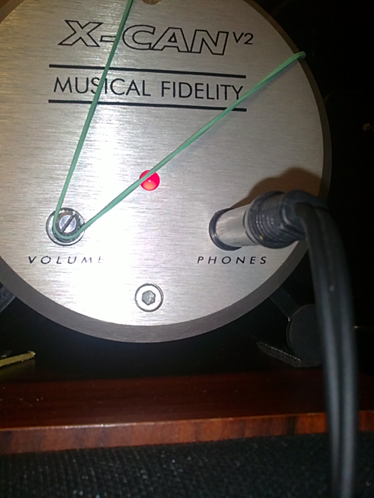

Получил MF x-can v2, но с проблемами:
1. регулятор громкости даёт три состояния громкости:
- нормальная работа (почти никогда)
- оглушительный звук из одного из каналов при вращении громкости (любой канал на выбор усилителя)
- плавное уменьшение уровня сигнала в правом канале и такое же плавное его восстановление (в любой момент на выбор усилителя))
2. постоянный фон в левом канале (белый шум), от уровня громкости не зависит
3. если нажать на регулятор громкости (без пластикового наконечника), то слышно лёгкое "зззззз".
Сделал твик. Резинкой подтянул регулятор (см.фото). post-10799-1364684264,6925_thumb.jpg
это позволило получить равную громкость в обоих каналах. До этого втыкал зубочистку, но она вываливалась (
Что чинить, куда паять? ;)

проблема РГ решена - была разрушена пайка вокруг 4 из 6 ножек потенциометра. Продавец клянётся, что у него дома всё было ок, но при этом уже не утверждает, что виноват я или почта )) Это какбэ намекает...
Тем не менее, припаял, всё работает.
К сожалению, увидеть кольцевые трещины удалось только при рассмотрении макро-снимков.
