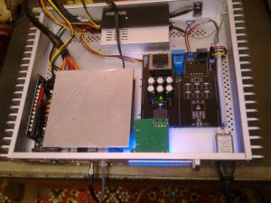

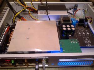

Дмитрий, приветствую! Спасибо, за предоставленное слово.
В принципе есть что сказать по всем пунктам, но начну по порядку. Может позже дойду до остальных, но пока про корпус и немного про БП. Как известно, я использую стандартный корпус Streacom FC5 Alpha, поэтому сначала поговорю про него и систему отвода тепла от процессора.

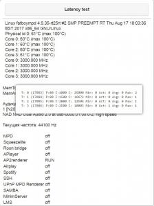

В настояще время у меня уже вторая версия внутренностей, расписанная в подписи под спойлером. (На всех фото ниже отображена первая версия с отводом тепла вверх на крышку). Разница между первой и нынешней версиями в МП, CPU и соответственно принципах и объёмах отводимого от CPU тепла. Хочу сразу уточнить про объём отводимого тепла. Т.к. при практически одинаковых процессорах, в первой версии прежний работал на дефолтной частоте, что в совокупности с rt ядром ОС выдавало на гора, т.е. на верхнюю крышку корпуса теже 60 градусов, до которых разогревался процессор. Что меня категорически на устраивало. В результате даже было принято решение заменить родную крышку корпуса на массивный радиатор. (Дмитрий, помнишь наши многочасовые ночные обсуждения конструкции?) :D
Но не смотря на потраченное время и средства, данной конструкции не суждено было сбыться. CPU и МП не перенесли издевательств над собой и тихо сдулись. :D Пришлось собирать новый комплект.
В этот раз я прислушался к настоятельным рекомендациям Дмитрия и понизил до минимума рабочую частоту CPU и памяти. Заодно отключил в BIOS два из четырёх ядер процессора. Вскоре вышла Linux сборка TinyAP не использующая rt ядро, которую я сразу применил. В результате перечисленных манипуляций, температура процессора, охлаждаемого обычным для Streacom FC5 способом на боковую стенку снизилась почти на 30%. Корпус стал чуть тёплый и то, только в районе крепления тепловых трубок к радиатору.
Я для того так подробно описываю свои долгие мытарства и эксперименты, чтобы было понятно, что от используемых настроек принципиально зависит тепловыделение, а с ним и возможные конструкции корпуса и теплоотвода.

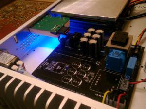

Что касается БП, то я не использую ЛБП для МП, ограничившись родным для своего корпуса Streacom ZF240 Fanless 240W ZeroFlex PSU имеющего пассивное охлаждение. На мой взгляд, использование ЛБП для МП излишне. А вот для питания карты USB вывода я наоборот использую внутренний ЛБП LINEAR POWER 2  распаянный на одно напряжение, который вольготно разместился в недрах корпуса, несмотря на высоту последнего.
Поэтому при использовании МП формата mini-ITX, применение высококачественных ЛБП этой серии вполне оправдано для установки вутри даже низкопрофильного корпуса. При желании можно было ещё плотнее скомпановать МП, ЛБП и USB карту, оставив больше места для ЛБП МП, но у меня такой задачи не стояло.
При заказе я специально попросил распаять только одну часть платы ЛБП на 5v для питания карты USB вывода. При необходимости, например при одновременном использовании в корпусе дискретной карты USB вывода и комплекта LISK AUDIO MOD3 + UX3 можно заказать полную версию с двумя независимыми питаниями.
Продолжение следует.
