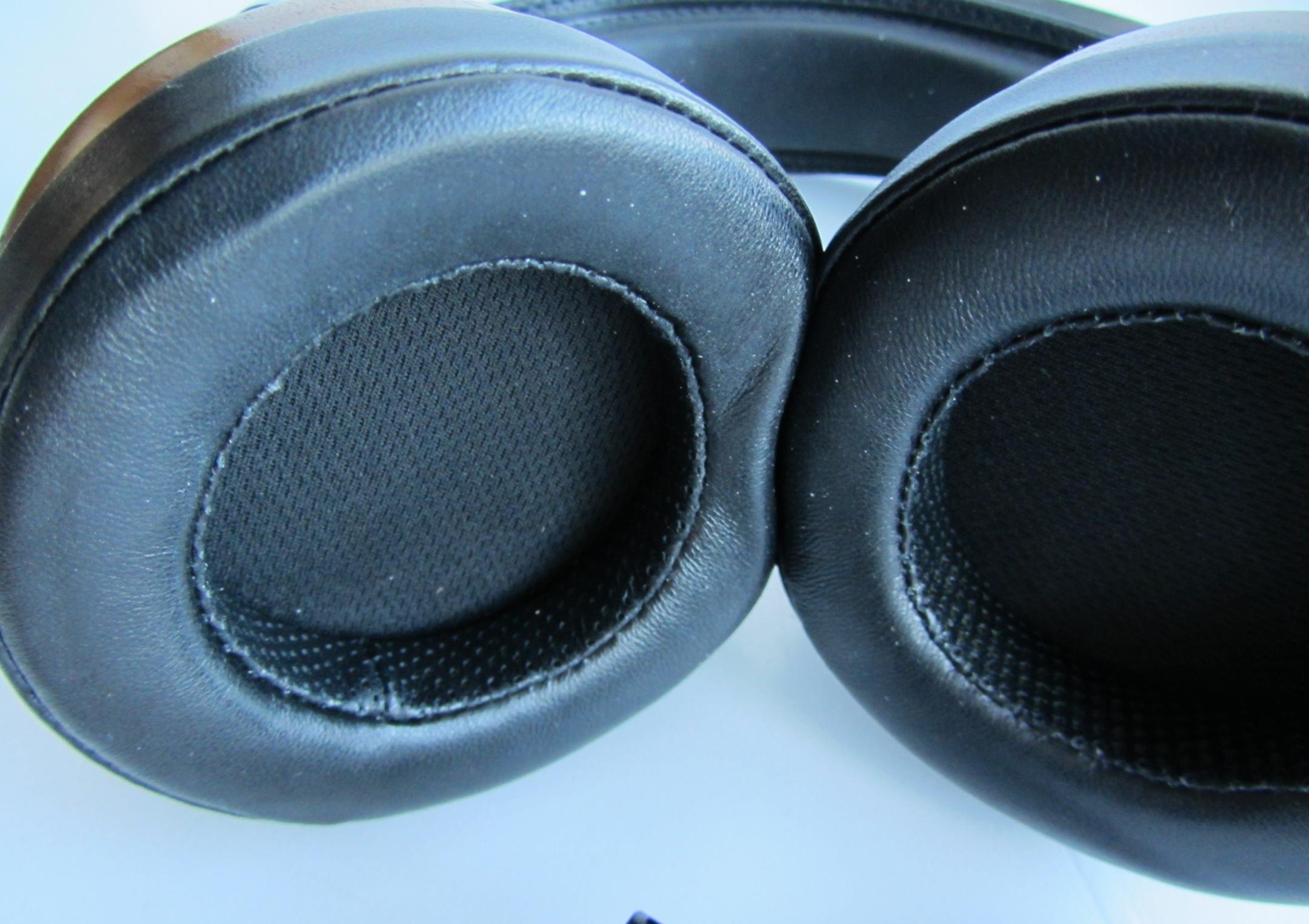

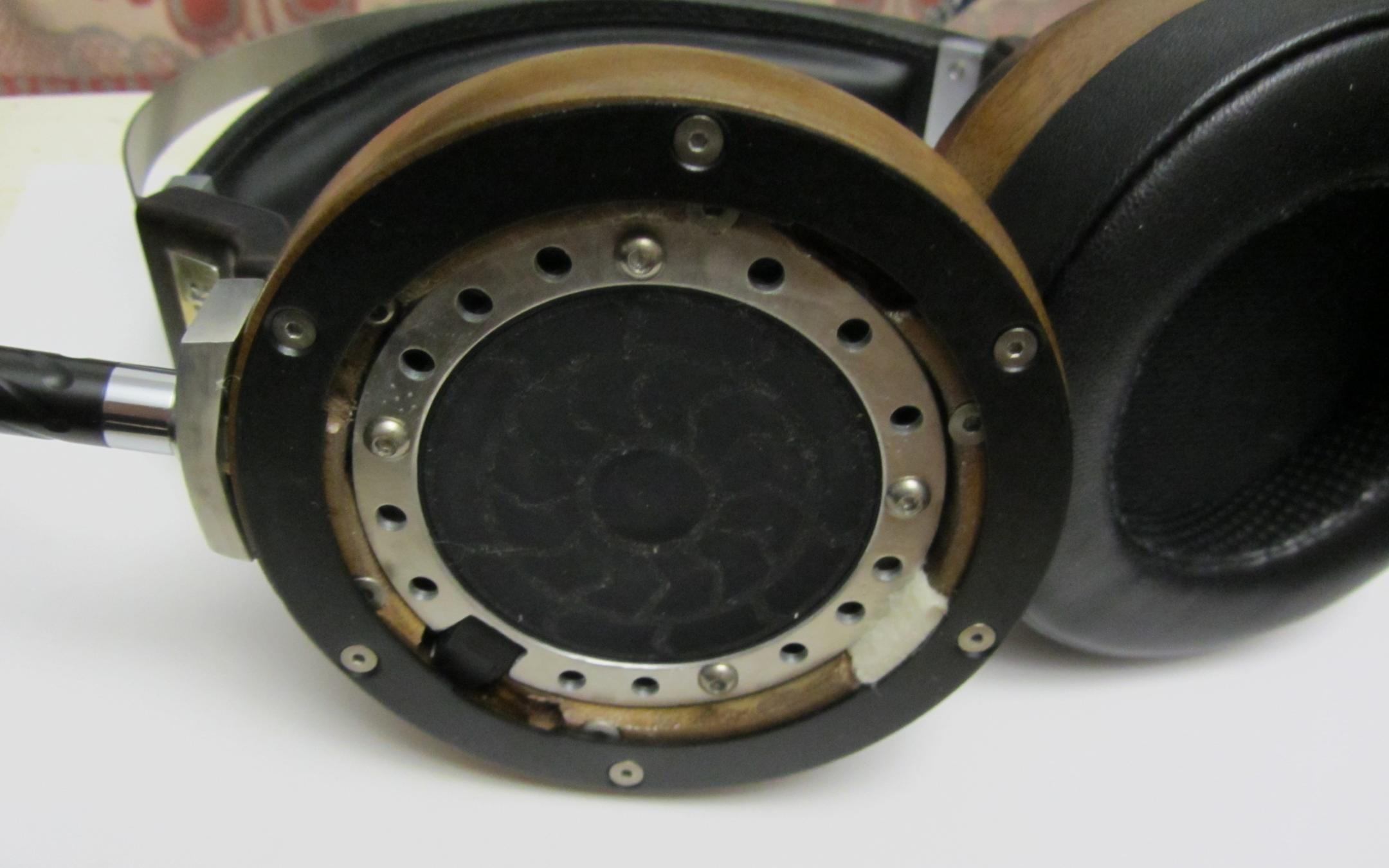

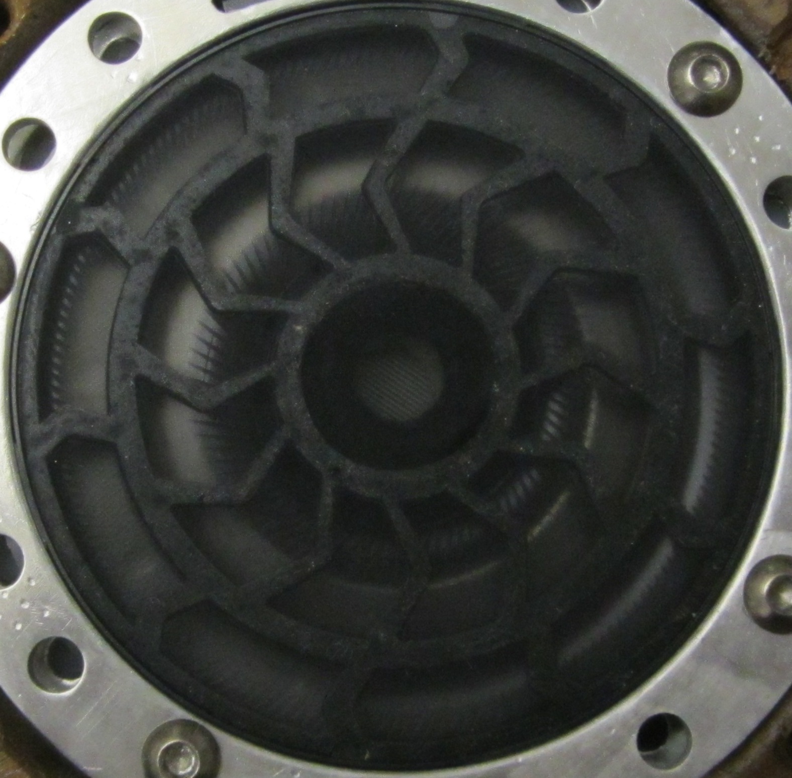

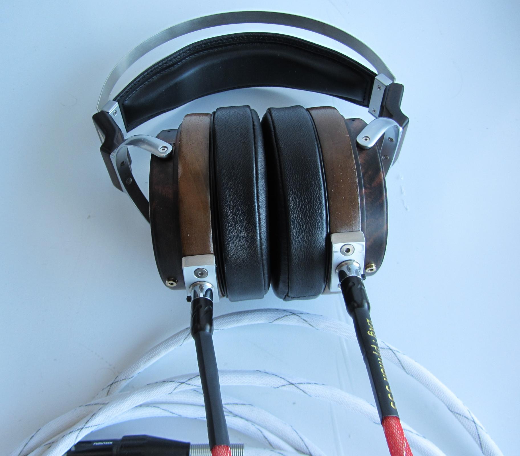

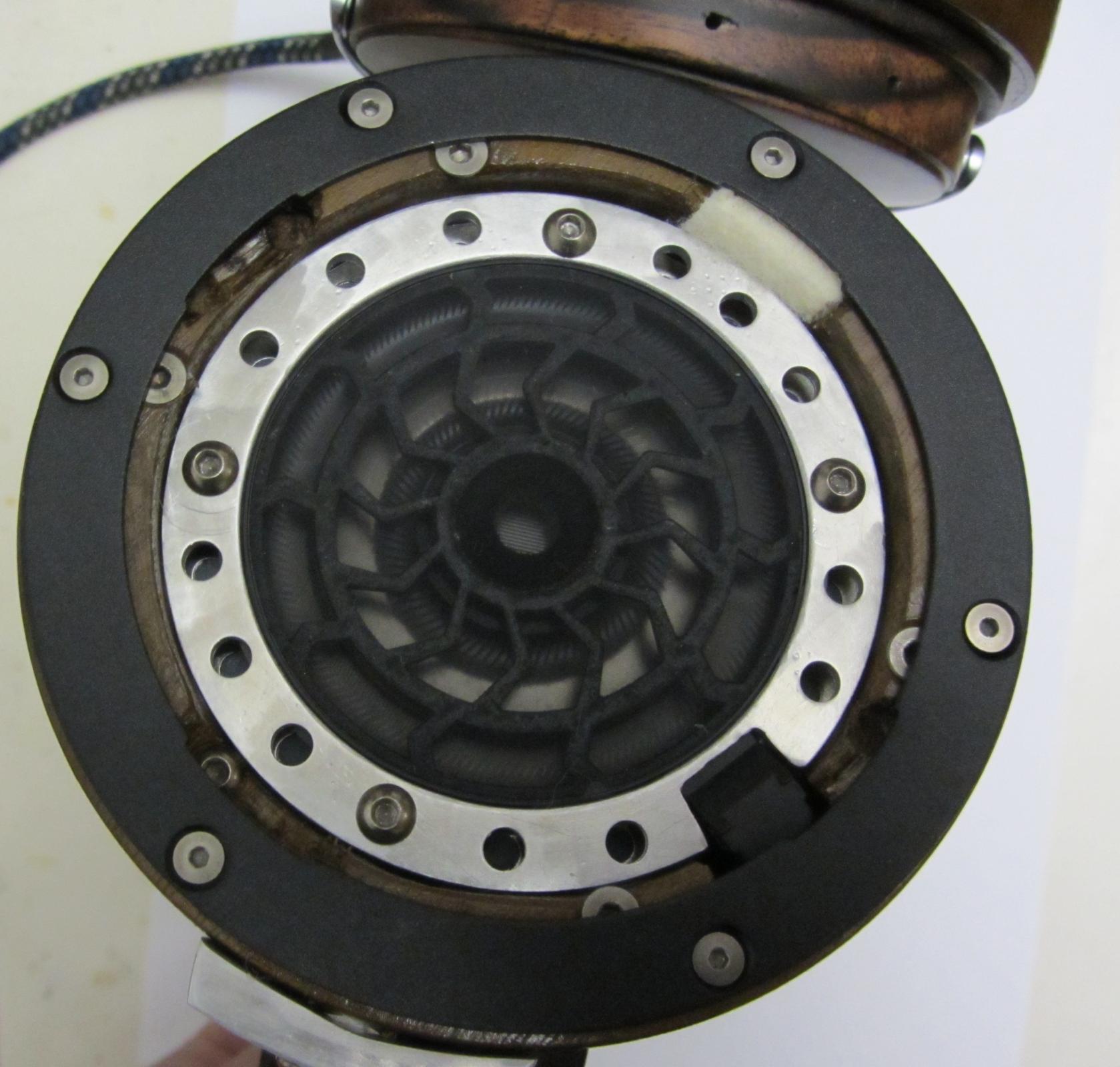

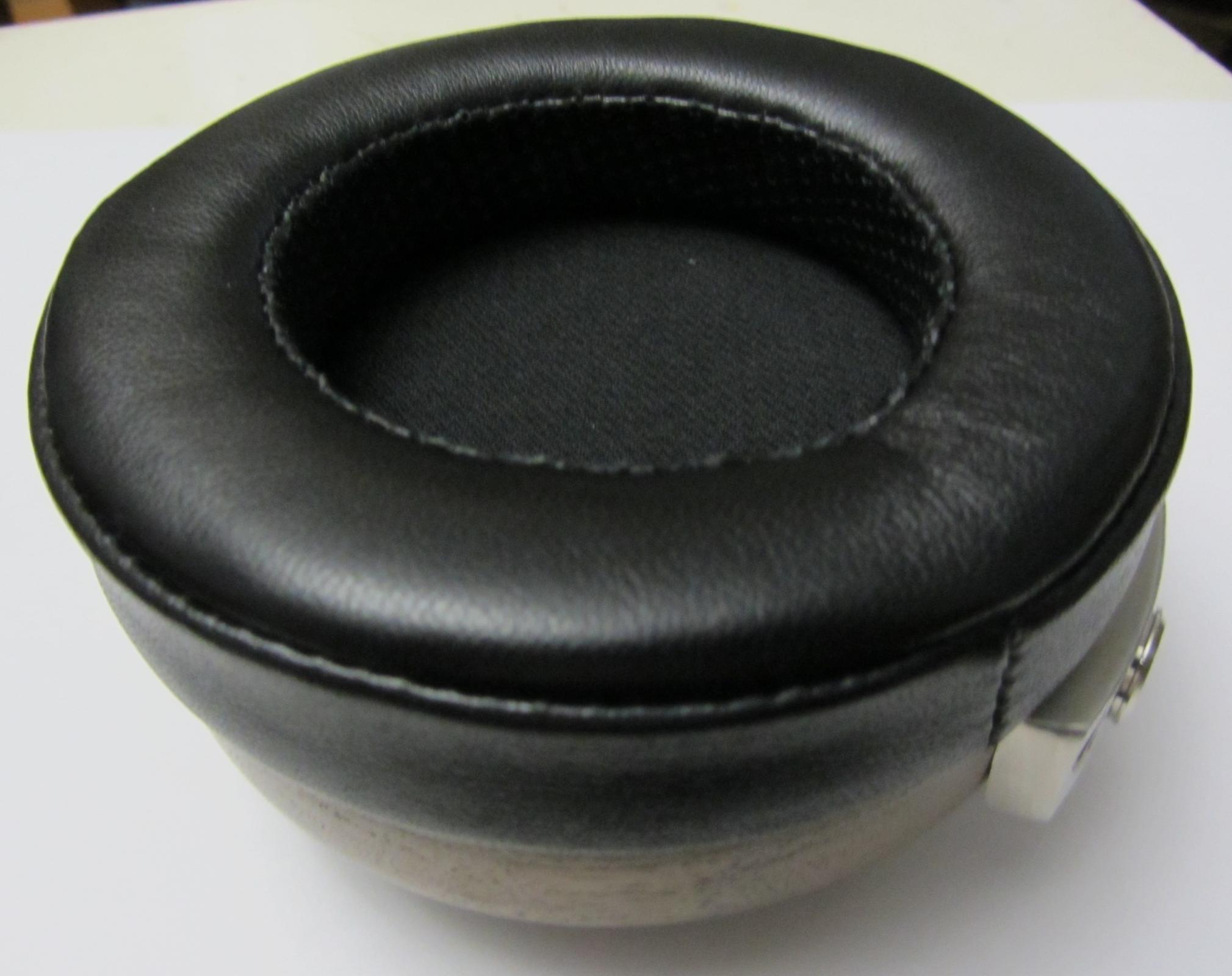

Решил открыть отдельную тему, как это сделано на другом форуме (там тоже, нечто подобное делали), по теме DIY изготовления наушников на базе капсюлей Sennheiser HD800. Может, кому пригодится, кто захочет сам сделать, что-то подобное.
Тему изготовления закрытого типа наушников с капсюлями высокого класса вынашивал давно, а тут подвернулась возможность купить капсюли 800-х и попробовать на их основе сделать то, что замыслил. Главное условие было такое, чтобы наушники были абсолютно закрытого типа, а дальше, как получится. Летом, возможно, займусь ещё одним DIY модом наушников на капсюлях другого производителя (есть в наличии, поэтому и желание попробовать), ну об этом потом.
На сборку ушёл год, по причине долгого ожидания комплектующих, необходимость в которых возникала по ходу сборки. Ну вот, вроде всё закончил, не считая некоторых внешне косметических моментов. Да и цель ставилась не столько по внешнему виду наушников (здесь всё зависело от примененного для них донора, так что, были ограничения), сколько по звуку и удобству использования.
Последним этапом было ожидание демпферирующего материала для окончательной доводки наушников. Без демпфера, звук был похож на тот, что описывают в теме про 800-е, где постоянно задавали вопрос – а где бас? У меня тоже, было такое ощущение после 650-х, что бас просто «украли». Поэтому демпфер чашек был просто необходим, заодно сделал диффузор мод 800S (не путать с Дюпон модом) центрального отверстия в протекторе капсюля, здесь отверстие не заклеено бумагой, как в Дюпон-моде и центральное отверстие соответствует тому, что в 800S. Заодно были подготовлены два кабеля для подключения этих наушников, один на основе монокристаллических серебряных моножил, другой на основе моножил из монокристаллической меди, оба кабеля подсоединяются к усилителю, через 4-х пиновое XLR соединение (которое можно использовать, как по балансу, так и по небалансу), Jack из системы теперь исключён, как не нужный и не особо безопасный.
Так как донорские наушники оказались маловаты для размещения в их чашках 800-х капсюлей, пришлось заказывать доску из чёрного ореха и изготовить два деревянных кольца, для монтажа в них капсюлей, получилась модульная конструкция, где все соединения основаны на титановом болтовом крепеже, при разборке наушников, можно просто отстегнуть (открутить) кольцо с капсюлем для работы с ним (демпфером и пр.), довольно удобно. Крепёжные кольца для амбушюр были заказы у Хифи-Мэн, сами амбушюры, из натуральной кожи, предназначенные для моделей Хифи-мэнов, так что, теперь есть универсальность в использовании различных амбушюр (меняются в чашках довольно легко). Терминалы для этих наушников выбрал 4-х пиновые miniXLR, для этого лучше подошли терминалы от SWITCHCRAFT, а со стороны кабеля коннекторы, только от Furutech, брал разные, но все они до Furutech FT-610mF близко не дотягивают. Подключение капсюля к терминалу сделано проводником на основе монокристаллической серебряной моножилы.
Теперь по звуку.
Поставил первый альбом для теста наушников, после демпфер мода, главное интересовало, как поведёт себя басовая составляющая, ведь, до мода, она соответствовала тому, о чём пишут в теме 800-х (задавая вопрос, где же бас?). Ну что сказать, теперь даже на серебряном кабеле его вполне достаточно для комфортного прослушивания. Надо потом будет ещё на чисто медном послушать, там точно изменения в басе будут, т.к. пробовал его ещё до демпфер мода, и было заметно, но с серебром звуковая картинка более интересная по всему диапазону воспроизведения.
Особо хорошо сейчас зашла электроника, Jazzamor, Yello, просто на ура. Теперь надо много времени, чтобы послушать разные жанры, альбомы…, потом уже делать выводы (может ещё демпфер добавить, для этого осталось ещё пара вариантов).
Теперь про демпфер мод 800S (не дюпон) центрального отверстия, ничего отрицательного он точно не дал, высокие не срезал, возможно, прибавил басовой составляющей (но тут возможно всё демпферирование роль сыграло), изменение сцены (о которой писали при Дюпон моде) не ощутил (ну, может не то слушал, на истину не претендую, но общий результат мне понравился). Ну, надо ещё много чего разного послушать, чтобы сделать окончательный вывод. Главное, что закрытое исполнение наушников, по моим вкусам, не дало никаких негативных результатов по сравнению с использованием наушников открытого исполнения, да я и сразу (ещё до демпфер мода) не ощутил влияние закрытости наушников (может, это из-за увеличенного внутреннего объёма чашек). Честно сказать, с этой «DIY конструкции» возвращаться к 650-м пока не тянет.
Прослушивание продолжается, поэтому окончательные выводы делать ещё рано, завтра на медном кабеле попробую, как с ним данный мод поведёт. Могу сразу сказать, прослушав подряд три альбома совсем не устал, звук комфортный не утомляет от длительного прослушивания, да и сама конструкция наушников довольно комфортная получилась.
Продолжение следует…

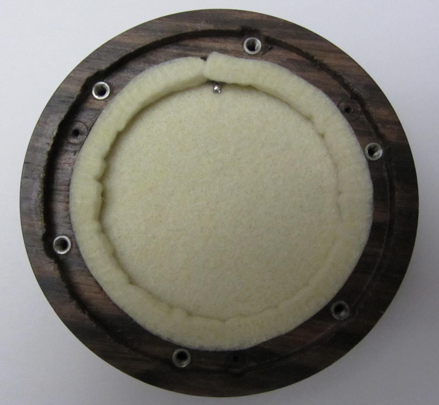

1. Драйверы (а вернее капсули) оригинальные (немецкие) купленные в конце прошлого года (сами тоже того года изготовления) в Английском сервисном магазине и по моей просьбе отобрана близкая пара из тех, что у них были в наличии. Не знал, что в Китае их производство освоили (не попадались).
2. В качестве доноров китайские наушники МСУР-650, чашки деревянные, как и крепление в оголовье, дужки стальные. Пластик был только в родных капсулях (но он в любых есть), которые были удалены. В конструкции наушников пластика нет вообще.
3. В качестве демпфера использован листовой 5 мм. фетр, с односторонней клейкой стороной (что удобно для его фиксации).
4. Демпфером заполнена почти вся часть чашки (зазор всё равно остался, полностью можно закрыть чем-то наподобии ваты, но думаю не стоит), у этих капсулей есть одна конструктивная особенность, они почти не играют "назад", там есть пять небольших отверстий в наборных металлических пластинах и всё, но воздух может стравливаться (в направление чашек) поверх капсуля, там у меня сделана алюминевая конструкция для крепления этих капсулей в деревянной проставке, их без дополнительного приспособления не так просто вмонтировать чашки наушников, да и габариты у них довольно приличные для использования в наушниках. Есть ещё возможность уменьшить объём передней (рабочей) камеры, но это уже потом попробую, пока надо с этим, что получилось послушать разного материала, с разными кабелями, там видно будет.

А есть фото задней части динамика?

В своём закрытом DIY моде, я как раз пытался добиться от этих капсюлей звука не похожего на тот звук открытых 800-х, о которых здесь исписаны сотни страниц... (по крайней мере, в области воспроизведения НЧ), это меня как-то уже заранее отпугивало от их приобретения. Попробовав подключить свой DIY мод без задних крышек (куда уж более открытый вариант), я вообще был в ужасе от звука, бас вообще "вылетел в трубу". И по моим вкусам, чем более закрытое, задемпферированное исполнение наушников (с использованием этих капсюлей), тем больше мне нравится результат, и при этом я не замечал (на слух), каких-то негативных моментов, только всё более и более положительные, при этом, не страдало разрешение и пр., практически вообще не ощутил какие-то изменения на СЧ-ВЧ диапазоне, только менялась "картинка" в области от СЧ в область НЧ.
Да, оригинальные 800-е я не слушал (и что-то мне подсказывет, что они мне не очень-то и подойдут, по ряду причин), но вот опыты с 800-ми капсюлями одного формчанина на Хэд-фае я читал, а он оригинальные 800-е как раз слушал и свои DIY моды сравнивал с ними, и тоже пытался сделать звук не похожий на них, я как раз и воспользовался его подсказками при его опытах. Так вот, когда он сделал свой первый закрытый мод 800-х он взял чашки с довольно объёмными камерами, и после того, как он его попробовал, сказал, что это звук обычных 800-х и того, что он хотел получить, с первого раза не вышло, поэтому он сделал другой корпус... и в конце получил то, что и задумывал изначально.
Я даже предварительно, ещё в стадии изготовления крепежа капсюлей в проставках, сделал несколько отверстий в держателе капсюлей с возможностью их глушить поочерёдно заглушками вкручивая по резьбе с тыльной стороны кольца держателя, тем самым сделать подстройку звука. Но в итоге, что-бы получить то, что мне нужно, уже входе прослушивания и настройки, все отверстия пришлось заглушить, в добавок сделать довольно плотное демпферирование чашек (на моих фото показан не полный демпфер чашек, там я ещё добавил по окружности чашек, который при затяжке кольца с капсюлем чуть сдавливается и делает более плотное уплотнение по крям чашек). С рабочей стороны капсюля, пока поставил кольцевой демпфер из тонкого фетра, закрыв отверстия в передней крышке установочного кольца крепления капсюлей (есть похожие кольца из 5мм. фетра, но их поробую немного позже), ну и плюс резонатор в крышке протектора по типу 800s. И вот только с этими преобразованиями получил более то, к чему стремился.

Во сколько же в общей сложности этот МОД обошёлся ?
Вертушка, фонокорректор, однотактный усилитель, и АС с бумажным нч 12 дюймов.
#15 OFFLINE   zAg
zAg
    Эксперт
  • Автор темы
  • Продвинутые
  • 7286 сообщений
  • ГородСибирь
Отправлено 22 July 2018 - 16:47
Сколько точно, затрудняюсь сказать, но дешевле новых классических 800-х, самое дорогое, это сами капсюли (30-34 тыс. руб. за подобранную пару). Все комплектующие заказывал в разных местах, что-то попутно для других своих изделий, поэтому цены на мелочи уже трудно подсчитать, тем более сделал разборную конструкцию на болтовом титановом соединении (можно было вообще на саморезах собрать, что гораздо дешевле) для быстрого доступа. Но для изготовления нужны кое какие приспособы (инструменты) для установки в сверлильный станок, ну и уверенность, что справишся с этим (ну это в любом деле).
Это цена без кабеля, т.к. с учётом моего 4-х метрового универсального (для всех моих наушников) на основе монокристаллического моножильного серебра, выйдет дороже, но такой даже в оригинальные 820-е не ставят, а то и 800-820 были бы заметно дороже. А вот с медным кабелем, будет дешевле, чем оригинальные 800-е.
Ожидаю скорого прибытия новых доноров, для других DIY наушников (капсюли для них давно приобретены), придут начну сборку.
